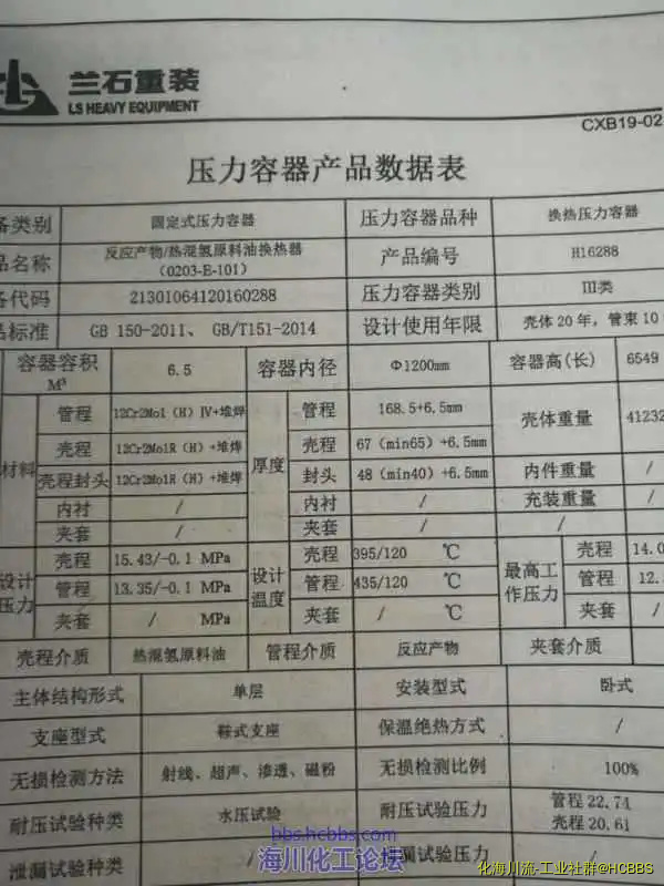

改质的高压换热器材质为12Cr2Mo1R(H)Ⅳ+堆焊,其中H是什么意思,Ⅳ是什么意思。管程厚度为168.5+6.5mm,堆焊层为6.5mm,它是管程内堆焊还是管程外堆焊,壳程也有6.5mm的堆焊层,壳程是内堆焊

管程为反应产物,壳程为热混氢原料油

堆焊一般不都是内壁堆焊

换热器资料,这个应该看的清楚,H是什么意思,Ⅳ是什么意思。管程堆焊层为6.5mm,它是管程内堆焊还是管程外堆焊?

管程也是内堆焊么

看这个照片就很清楚了,抗氢钢,IV是四级锻件

管程是锻焊结构

谢谢,堆焊是为了防止腐蚀么,壳程走原料油为什么还要堆焊啊,或者说管程是内堆焊还是外堆焊,还是两个都有啊

管侧、壳程都要堆焊。
你这个选型是绕管换热器还是螺纹锁紧环?

螺纹锁紧环的
