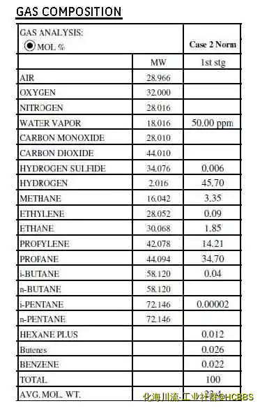

     该压缩机组涉及到的各分离器产品气气相组成相同,详细数据见下图:
发表于 2017-8-25 13:07:13

   对于Inlet Separator 压缩机组吸入段羽叶分离器,客户提供的基础工艺如下:
1、工艺气类型:PDH装置反应产品气,其组成见上图附件;
2、工况温度:42 ℃;
3、工况压力:1.04BarA;
4、气相流量:364824kg/h;
5、设计运行压降不超过0.01Bar,采用抗堵塞羽叶分离内件设计。
