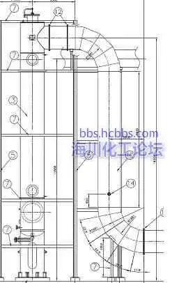

      下图是某外企中国工厂提供给我方为其压缩空气管线增设羽叶分离器的局部管线CAD图:
发表于 2017-5-6 18:33:35
      压缩空气从左侧冷却塔塔顶出来,下行到右侧管线从下部进入后续设备管线。由于凝结水会在管线最低处积聚,甚至形成液阻,导致管线压力脉冲波动,妨碍气流输送,业主和设计院要求在右侧入口处增设羽叶分离器。

       恰因为压缩空气管线与右侧用气设备采用双法兰连接,双法兰之间的管段用于安装羽叶分离器。连接处距离地面只有1米高度,安装也较方便。
