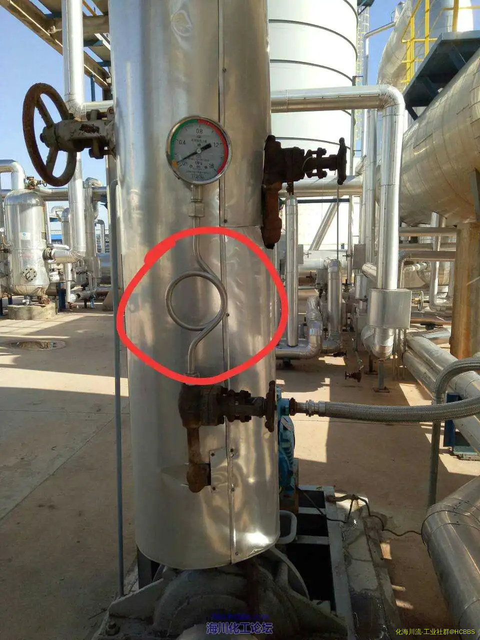

图中的圈专业术语怎么称呼,作用是什么

减震管

缓冲圈,起到减少对压力表的冲击作用,数值准确稳定。

冷凝圈,主要作用是破对流防止高温进入压力表,影响使用精度;至于缓冲嘛,仁者见仁

冷凝圈,主要作用是防止高温进入压力表

冷凝圈,降低介质温度对压力表的影响

冷凝圈,用于测量介质温度大于60摄氏度的场合。

冷凝圈,具有隔热、减振防冲击的作用...

冷凝圈又叫压力表缓冲管或压力表弯管, 是用来连接压力表与压力表测量的设备或管道之间的配件,用来缓冲被测量介质对压力表弹簧管的瞬时冲击,同时可降低被测介质的温度,是对压力表进行保护的装置。

冷凝弯,冷却缓冲,跟变送器冷凝罐的作用差不多

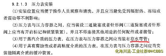

要看用在什么介质上的吧,你的截图也说了,如果用在蒸汽介质的话,这个部件叫存水弯管!但是其他情况下通用名称叫冷凝圈。  详情 回复 发表于 2017-8-26 09:31

压力表弯管
压力表弯管是用来连接压力表与压力表测量的设备或管道之间的配件,用来缓冲被测量介质对压力表弹簧管的瞬时冲击,同时可降低被测介质的温度,是对压力表进行保护的装置。
压力表冷凝圈的形式有:O形、U形等; 接头有:M20*1.5-G1/2、M14*1.5-G1/4、G1/2-G1/2等。广泛适用于啤酒、饮料、食品、造纸、制药、装饰等行业的设备、工艺管道上要求对流体压力进行测量的场合。------------度娘百科
