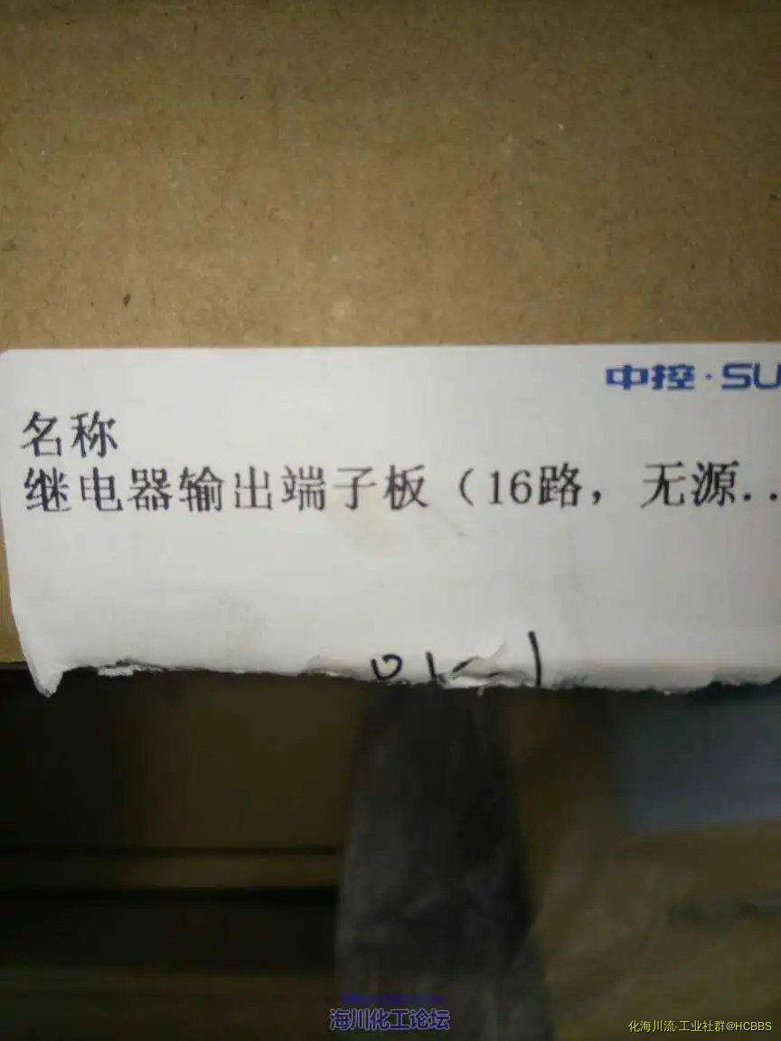

是不是继电器触点还要单独接一路电源?

一般是需要,比较安全

既然拍照片了,为什么不直接拍出型号来?可以根据型号查端子板的规格书

看标签是无源的,就是要单独接一组电源,一般来说,没有特殊要求,输出继电器配24VDC电源

应该是外界一路电源

需要独立供电

这个主要看你触点的作用,还看你需要的是有源的还是无源的节点

这种情况一般是输出到电气那边去的,触点的供电由电气那边供,一般是220V AC,接在电气的回路上。

可以看看模块说明书,实在不明白,就找中控的工程师问问。

要看你是做什么用的 如果说只是做干接点用的 如电气那边接触器过来的控制泵启停的有外配电的 就不需要配电,如果没有外配电例如要控制电磁阀 什么的就要配电

一般来说最好单独配电且配速熔,如果是控制强电的话,强电测一旦接错线会通过公用电源进系统
