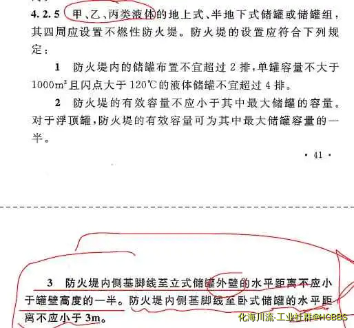

想知道液氯卧式储罐与自身的封闭仓库的间距有无要求

防火规范要求的最小间距3m;但现场间距不够。
发表于 2017-8-22 09:21:29
建规4.2.5
建规4.2.5

w986177019楼主 VIP会员 VIP会员 | 显示全部楼层       最后访问IP山东省
发错地方了吗?

tclvjianVIP会员 VIP会员 | 显示全部楼层       最后访问IP江苏省
我们也在做液氯储槽封闭,但是对于你提到的这点安环部门没有做出规定。
你还需要与安环部门沟通,对于没有办法达到他们要求的情况是否能够通融下。其实作为我个人对于液氯储槽封闭在泄漏时能起到的作用不认可。无奈,现在的砖家呀一个人一个令,这个专家刚刚要求用围栏围起来,结果另一个专家来了又说这样不行!
