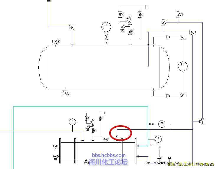

下图为某氯碱厂的供冷单元制冷原理图纸的一部分,工程完工后,通过性能分析,远远没有达到预期效果。
上面是储液器,下面为经济器。
简述:
经济器的作用:壳程给蒸发器的供液过冷   管程给压缩机补气(简而言之 他就是个换热器)
制冷剂:R22
经济器结构:卧式壳管
壳程:主供液,供往蒸发器
管程:从主供液分出一部分液体,节流降压,与主供液换热为气体为压缩机补气。
正题:如下图红圈位置,为经济器进液口,液体上进上出有利于换热么?
换热不好会直接影响到蒸发器的蒸发效果与压缩机的补气效果,从而**降低制冷系统的能效!
经济器
经济器

有格板和排气口的话,这样效率差不到哪去。这样做可能是为了解决现场的实际问题,够不上奇葩

每次开机都排气~ 要多麻烦。 隔板?增加材料费么? 加上隔板,闪发气体就不会有了么? 隔板是不是画蛇添足呢? 请不要以普通换热器来定义他,请从制冷设备方面来定义他。结合他的作用,他要往蒸发器  详情 回复 发表于 2017-8-22 12:30
1每次开机都排气~ 要多麻烦。     隔板?增加材料费么? 平白增加阻力?
2加上隔板,闪发气体就不会有了么?  隔板是不是画蛇添足呢?
3现实制冷工艺愿意花钱造一个价格高,效率低的经济器么?还经济么?
4既然不存在隔板的,这属于奇葩的设计么?
请不要以普通换热器来定义他,请从制冷设备方面来定义他。结合他的作用,他要往蒸发器供液,闪发气对制冷系统的影响是很大的,试想上面的闪发气体,带到供液里面!

很正常的设计,进去的可能是液态R22,而落下去的过程中汽化或有一小部分是液态的,这样设计可以增加换热效是液体快速气化率一般情况下压缩机不允许带液,主蒸发器应该也是这样设计的,或者进液位置在高位但不一定在顶部

很正常的设计,进去的可能是液态R22,而落下去的过程中汽化或有一小部分是液态的,这样设计可以增加换热效 ...
不应该用纯液体的介质去考虑,你陷入了误区
发表于 2017-8-22 19:48:50
请你先搞明白原理吧。

shijiazhuang 发表于 2017-8-22 21:00
兄弟,经济器的作用是什么?
经济器在制冷上有两种,一种用于给压缩机补气,一种给供液过冷给回气过热也称为回热器。    你看看我发的图,上面是储液器,液体经过经济器进入蒸发器,其中分出一小部分节流降压,与主供液在经济器里热交换变为气体给压缩机补气。         强调一下壳里面是液体,管里面大部分是气体!  壳里面气体多了,你说有什么影响?

会,要下进上出

出口应该在侧面最好。
