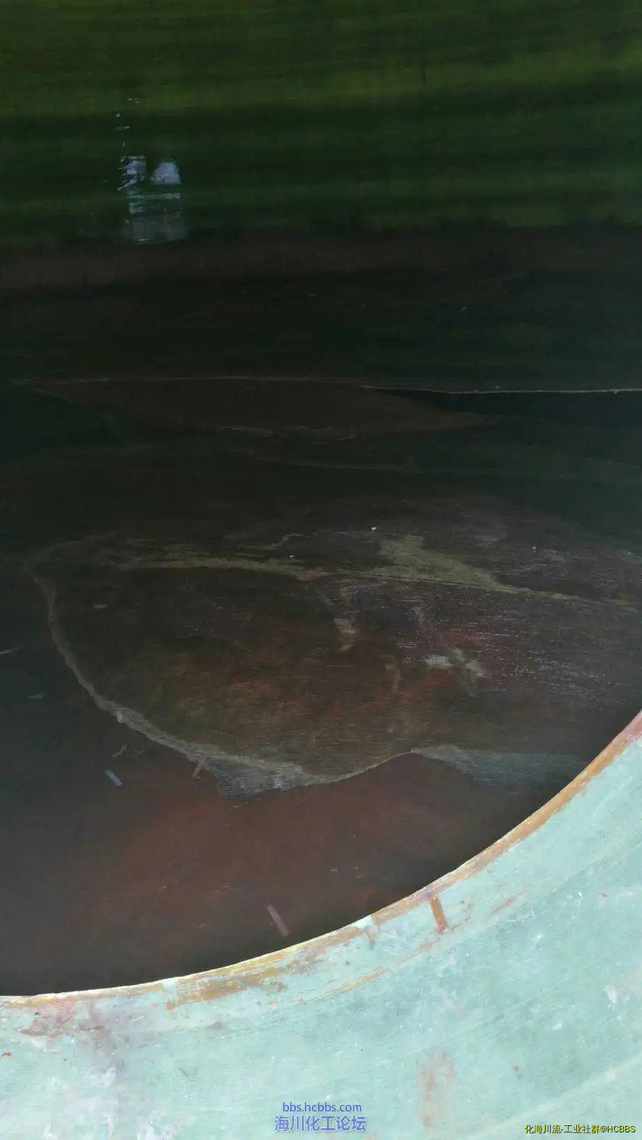

不知何原因玻璃罐灌顶脱落一层下来,顶部变得很薄了,如何修复。

打磨出一片规整的区域,然后……刷啊,贴啊,刷啊,贴啊……一直重复此步骤,直到厚度达到要求。

这是玻璃钢金属罐吧,如果玻璃钢局部脱落,还应考虑脱落部位周边有无龟裂,避免修复后腐蚀介质继续延裂纹侵入形成新的脱落层。

玻璃钢脱落修复工艺可以参考搪瓷釜脱瓷修复工艺
索雷《搪瓷反应罐脱瓷的修复工艺及步骤
一、修复前提条件
1. 做好停机检修安排,关闭进料阀阻断各种介质精料口或用盲板封堵;
2. 根据磨损部位情况对反应釜内的介质进行置换、中和等操作;
3. 做好人员入罐的必要措施,如软梯,通风管路、人员防护等措施。
4. 做好施工前的准备工作,如工具、材料及需更换的备品备件。
二、表面处理
1. 用磨光机打磨修复部位裸露新的搪瓷层,如果裸露金属则打磨到见金属原色。用电磨等工具将损坏部位周边扩大的玻璃表面打毛,增加粘接面积及粘接效果。
2. 仔细观察修复部位周边有无微小裂纹,如有继续打磨粗糙处理;修复的效果取决于表面处理。
3. 用丙同或无水乙醇进行脱脂处理及彻底清洗,确保表面干净、干燥、结实。
4. 用热风枪或碘钨灯对修复部位进行加热。
三、材料应用
1. 严格按照索雷SD8005材料的混合比,充分搅拌混合均匀,反复搅拌至颜色均匀一致,没有色差。
2. 将调和均匀的SD8005材料涂抹到整个修复表面,第一层要薄,并反复按压、涂抹,以便使材料和基体充分侵润、粘接。当涂抹厚度较大时,涂层内易夹入气泡,每次涂层厚度不宜太厚,可采用逐层涂抹的方法增加至要求的厚度。
3. 可以通过碘钨灯或热风机加热强制固化:8 小时/49oC或者3小时/121oC;3小时/121oC比较好,可以达到材料性能的98%。(必须考虑材料与玻璃的膨胀系数来确定固化温度)。注意不可用明火直接接触材料,且加热温度不得超过材料最高承受温度,不要让材料温度与基材温度相差太大,避免骤升骤降。
4. 完全固化后,即可投入生产运行。
