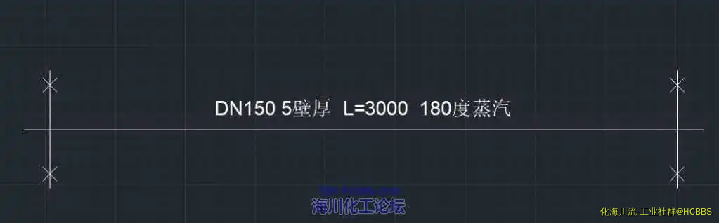

两个固定支架,中间180度蒸汽,如果通蒸汽,固定支架要承受多大荷载呢。
这个应该如何计算呢。如图所示。

两个固定支架的设置有问题,核对下  发表于 2017-8-19 11:40

按外径159mm,安装温度20°C计算,Fx=A*e*E/100
管道热伸长量ΔL=0.582cm
单位线膨胀量e=0.194cm/m
弹性模量E=179000MPa
管道截面积A=2418mm2
因此固定支架受推力Fx=840kN

谢谢,请问您说的这个公式FX=A*e*E/100,有书籍介绍过吗。比如动力管道手册等书上面有介绍吗。

压力管道设计及工程实例
第九章
