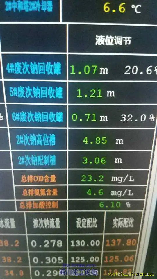

最近在线数据上传后,有2个数值没理解原理,求解答。一个是COD,一个是氨氮,设备这里就不拍图片了,
好像还有什么重铬酸钾?请问是在原理上起到什么作用?

COD,化学需氧量的简写,是将样品在一定的酸度下,用过量的重铬酸盐氧化样品中的有机物,这些有机物消耗的重铬酸盐的量换算成氧的量,即COD值,是标志水被有机物污染的程度。
氨氮,也叫氨态氮,是水中以氨的形式存在的氮化物,是通过专门的显色药剂来测定氨的含量。这是标志水中营养物的一个指标(氨是水生植物和一些微生物的必要营养物质)。

从你拍的图片中好像看不出重铬酸钾含量,有个加酸控制选项,不知道是不是你说的那部分。重铬酸钾作为一种强氧化剂,在COD检测中经常会被用到,氨氮检测仪大多采用纳氏试剂比色法,前处理使用絮凝沉淀即可。
