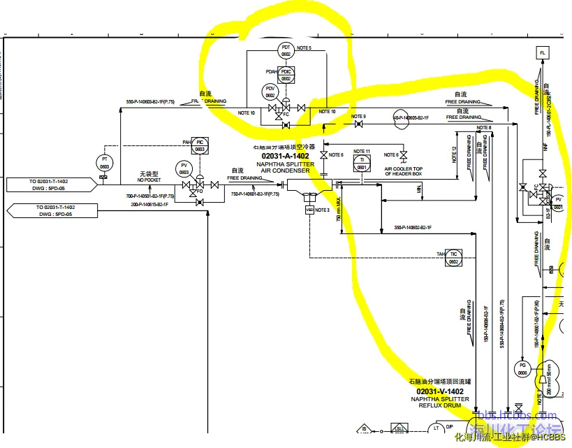

请教大家一下,如图所示:空冷器上面的差压控制阀是什么作用啊?平衡线又是什么作用啊,NOTE6那个不凝气放空口有什么意义呢?NOTE9那条线有什么作用啊?

差压控制阀作用:差压大的时候开,相当于跨线啊
那两个阀门是不是开停工吹扫置换的???

如果开了那塔顶气相不久没法走空冷冷凝了么
发表于 2017-8-14 13:11:48
如果空冷器所冷却的介质中,含有的不凝气量较少,经冷却后的回流罐压力偏低,此种工况时,为保证回流罐压力稳定,可适当打开差压控制阀,补充压力。
平衡线的作用一般是,平衡线打开后,保证空冷与回流罐压力平衡,避免形成气阻,保证空冷析出的液相顺利自流至回流罐,这种设计多用于冷却后析出的液相密度较小,产生的静压差较小时。(个人理解,不足请指正)
发表于 2017-8-14 15:57:22
trumbone740106VIP会员 VIP会员 | 显示全部楼层       最后访问IP辽宁省
平衡系统压力,避免在空冷器出口和下游容器之间形成管道负压,造成无法正常输送凝液的作用。
