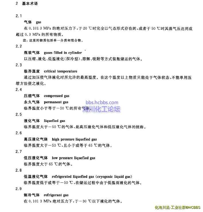

在容规中液化气体为第一组介质,但没有定义什么是液化气体。我想问下有没有哪个标准里对液化气体有个明确的定义啊?网上查了是有说什么是液化气体(介质在最高使用温度下的饱和蒸气压力不小于0.1MPa,且临界温度大于或等于-10℃的气体,是高压液化气体和低压液化气体的统称。),但没有一个明文出处。

简介--详见TSG R0006 《气瓶安全监察规程》-登录查看全文

dengzeng8120VIP会员 VIP会员 | 只看该作者       最后访问IP广东省
简介--GB/T13005-2011 气瓶术语 里边有解释-登录查看全文

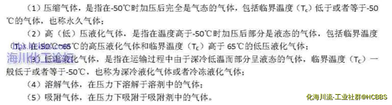

yj6946VIP会员 VIP会员 | 只看该作者       最后访问IP北京市
简介--液化气体分高压液化气体(临界温度为-10~70度的气体,充装时为液体)和低压液化气体(临界温度大于70度气体,充装、贮运时罐内为气液共存,主要是液态)。高压液化气体分为A、B、C三组,低压液化气体分为A、B、C、D ...-登录查看全文

HSLJHZ | 只看该作者       最后访问IP山东省
版主(海友)  |  头衔:  TA未设置
简介--GBT13005-2011 气瓶术语中有详细说明-登录查看全文
