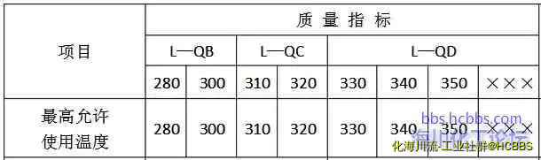

导热油各型号最高使用温度如下表~~当然,各家的导热油有自己定的型号,你采购时,只需问清对应的是L-QB\C\D~~
