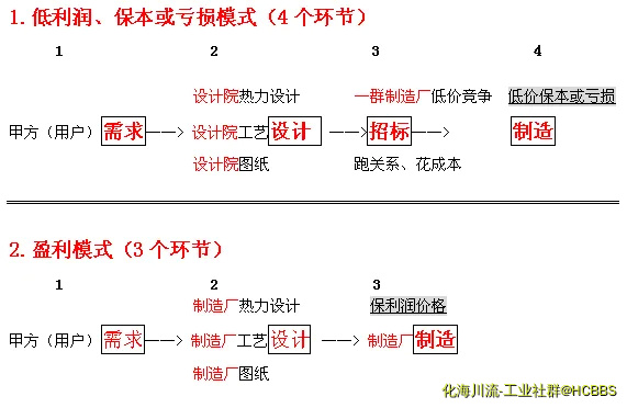

设备一流,你制造一流,你硬件投入很大但你现在不赚钱。因为你不知道投资平衡,偏投了硬件:制造设备

这里面应该要区分为新建项目还是改造项目。
如果是新建项目,从工艺流程来说,设备能力及选型肯定会全权交给设计院来出,制造单位根据设计院出的条件制造设备即可。
如果是改造项目,设备更新,那么客户本来就有设备图纸,给制造单位按图施工即可。
从各个单位的定位来看,设计就是设计、制造就是制造。
当然,还有一种情况,就是现有设备能力不足,需要重新核算并更换换热器,如果制造厂家能根据用户工艺条件作一些设计计算,并出具换热器图纸,那我想回省去不少中间成本,会是制造单位的一个不小的优势。

都是招投标,根本就实现不了第2种情况;

即便设计与制造厂捆绑, 也是面临招投标的竞争, 无可能设计让利制造厂而设计承担亏损。

都是实践证明了的事情,而且不是一家制造厂这样做一些人走在了前面,一些人仍在老圈子里循环,甚至不情愿想相信这是事实我在海川这里就能列出几家例子

设计与制造厂捆绑,而且是制造厂一家捆绑,甲方和乙方都获益

不是换热器生产厂家这样,所有的制造行业都是这样。没有技术支撑再好的设备也白搭。

这种情况很理想 但不可能出现或者说很难 当你有很强的技术能力 你就没必要再去制造
