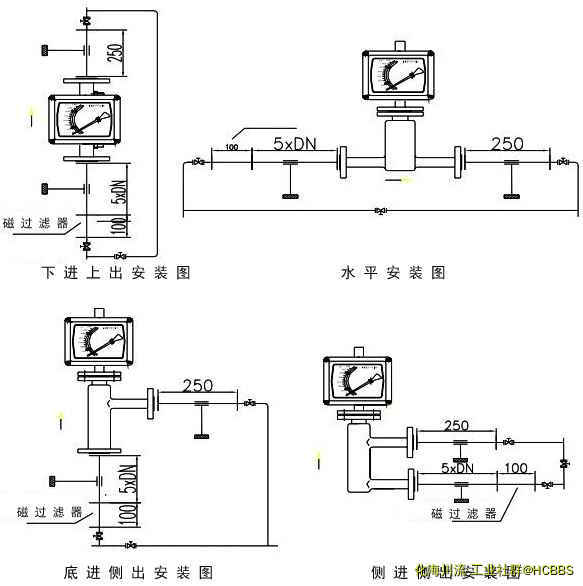

[原创] 金属管浮子流量计选型及安装注意事项
3.2K |5
jhkmybVIP会员 VIP会员 | 显示全部楼层 |阅读模式       最后访问IP江苏省
1.耐高温,可达450℃金属管浮子流量计,威力巴流量计。
2.适宜小口径低流速气体、液体及蒸汽流量的测量。
3.磁耦合原理无泄漏耐高压。
4.受一定粘度影响,不宜测量高粘度介质。
5.当流量超过100m3/h水流量时,压损大。
6.多用于过程控制用仪表,最好精度1%,一般为1.5%,量程比10:1。
7.本安防爆、隔爆型全有,适合危险场合。
8.最适宜的安装方式为下进上出垂直安装。
9.有就地指针型、电池型、二线制型、220V交流供电型等多种形式可供选择。
10.测量高温低温(-30℃以下)介质时,最好采用夹套型。
11.不适宜测量密度变化大的介质。
12.不适宜测量脉动介质流量(如计量泵出口)。
13.对于气体本表无温压补偿,需另行考虑。
14.对于多台仪表密集安装或碳钢工艺管道经过仪表附近时,要与仪表保持100mm以上的距离,避免磁场干扰。
15.对于含有大量铁磁性颗粒介质流量测量时,要在仪表前加装磁过滤器,并定时进行吹扫。
16.若选用隔爆场合使用仪表,要选用圆壳M4指示器。
17.金属管转子流量计对直管段的要求不高,一般为前5D后250mm即可。
18.流量计高低报警一般为集电极开路OC门方式,需外加继电器进行电流放大,也可选继电器输出型,触点容量为1A@30VDC或0.25A@250VAC金属管转子流量计的应用越来越广泛。

changhaicbVIP会员 VIP会员 | 显示全部楼层       最后访问IP浙江省
我们对直管段的要求是前5后3,或者前10后5,不是固定的250。。。。。
