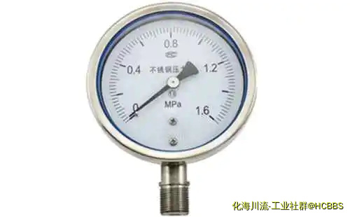

什么原因造成压力表指针离零|不归零?
什么原因造成压力表指针离零|不归零?
  经常在网上看见有人问关于压力表指针不归零的问题,其实压力表指针离零是压力表常见故障之一,其原因多种多样,今天我们就来大概的介绍一下其中较为典型的几种,消费者在购买压力表后,一般都会拆开外包装观察压力表指针是否指向零位,如果说发现压力表指针离零。这就说明示值失准,消费者无法接受这种情况,出现这种问题也是万不能使用的。
  压力表指针不归零的原因有哪些?
  1、在压力表使用前,就发生的压力表指针离零,先说明一个特殊情况,某些量程较低,外径却较大的压力表,只有平放才会出现上述情况,但当将压力表垂直时,指针归零,这种情况不能算压力表指针离零,还应算是合格产品。
  2、生产过程中的疏忽大意和不规范操作。先说装配,有些安装配件装配时螺丝没有上紧,在物流运输过程中强烈振动或人为破坏,都造成上述情况,比如说机芯上下夹层、表盘、机芯和连接头、这些螺丝没有紧到位,都很有可能在运输中造成压力表指针离零。
  3、在校验压力表时钉针不牢,同样的在物流运输过程中,由于路途遥远,路面颠簸不平,或者一些人为因素,都有可能会造成压力表指针不归零。
  如果说,压力表到消费者手上时是正常的,那么在使用中,我们又该注意哪些方面呢?
  1、现场使用才是检验压力表质量的试金石,由于工作环境的多样性和复杂性,在使用中由于工作环境有剧烈的振动,尽管是压力表,也有极限值,不可能承受泰国剧烈的震动,但如果压力表出厂前有螺丝没有紧到位,就会造成拉杆的松动、表盘的错位、机芯的移动等情况,而这些都可以直接导致压力表指针离零。
  2、使用者操作不当,加压过猛超过压力表量程极限甚至两倍,就会产生弹簧管形变,(注:非弹性变形),或者机芯扇齿脱牙,俗话说就是“把压力表打了”,其实是使用者在操作中加压过猛把压力表打坏,造成的压力表指针不归零。
  3、由于压力表中弹簧管的弹性持续产生作用力,所以就算操作得当,在使用较长时间后,仍然会出现压力表指针离零,一般这种情况出现在10MPa以上的大量程的压力表居多。
  所以说,压力表作为一款精密的测压装置,关系到无论是在生产、运输和使用中,都要慎之又慎,容不得半点马虎,有了认真负责的生产态度,和规范严谨的使用章程,才能让每一块压力表发挥它最大的作用。本文系转载,原标题为:(压力表指针不归零或者说压力表指针离零的原因)。

我们用的隔膜压力表,量程0--1.6兆帕,大约3、4个月就出现了不归零的现象,是用来测液氯压力的,钽膜片。是不是表的质量不太好…………
发表于 2017-8-9 11:10:07
应该不是。应该是防腐没做好  详情 回复 发表于 2017-8-14 21:39

其实如何减少和处理这一现象是关键:
1、买大品牌
2、尽量全不锈钢
3、尽量不要什么3/4量程及以上运行
4、灌装硅油,检定时倒出
5、根部阀尽量开小
6、整体安装部位尽量选振动小地方,必要时增加支撑
7、选调零指针
8、如有瞬间超压场合,量程尽量选大,或者操作上关根部阀。

jhtlyVIP会员 VIP会员 | 显示全部楼层       最后访问IP河北省
等不到日落倾城i 发表于 2017-8-14 21:39
应该不是。应该是防腐没做好
与液氯接触的钽膜片应该没问题,难道是外部腐蚀,会对压力表有影响吗?
发表于 2017-8-15 09:41:09
你可以加我下qq,  详情 回复 发表于 2017-8-16 22:11
等不到日落倾城iVIP会员 VIP会员 | 显示全部楼层       最后访问IP安徽省
你可以加我下qq,
发表于 2017-8-16 22:11:36
