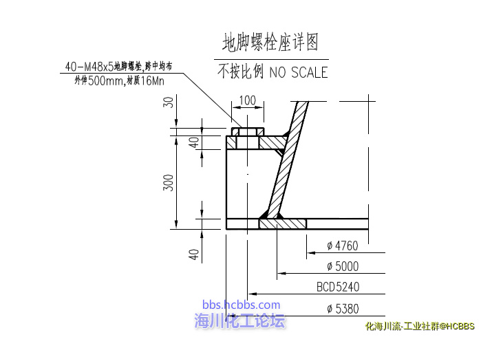

如图,一台立式设备,由于设备较重,采用中间裙座的支承方式,请问这种支承方式,是否可以计算?

这种结构好用吗?在中间支撑和底部支撑不存在水平度的问题吗?实际去做这种结构应该常规计算没办法做,应力分析也难做,就是做了实际使用应该也有问题吧

由于风载和地震载荷很难加载,此结构规则设计很难计算。为何不采用圈座呢?料仓这么高、重的设备都用圈座。
发表于 2017-8-9 09:07:04
由于风载和地震载荷很难加载,此结构规则设计很难计算,要准确计算只能采用分析设计,需耦合地震和风载,但应力评定时该角接处也不好评定。为何不采用圈座呢?料仓这么高、重的设备都用圈座。
发表于 2017-8-9 09:11:23
梦幻100 + 6 深入讨论

我一般就采用立式的耳座计算

我们做的是流量相对大一点的绕管换热器,然后就用了上图所示的中间裙座的结构,但是不知道有哪些算法

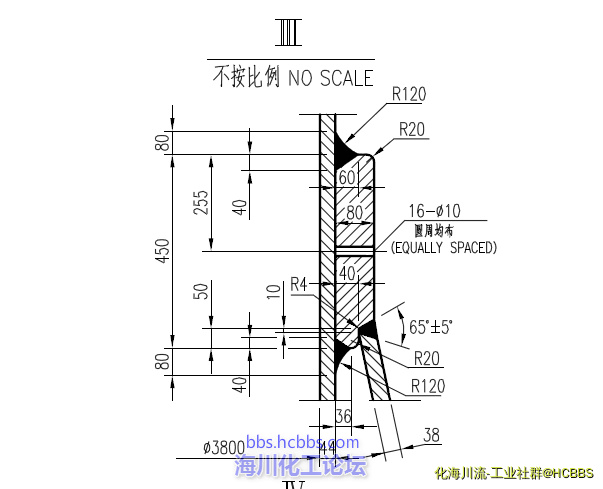

节点III,16-φ10孔,是做什么的?  详情 回复 发表于 2017-10-10 10:23
节点III,16-φ10孔,是做什么的?  详情 回复 发表于 2017-10-10 10:22

建议最好应力分析。实在没条件,按如下思路: PVELITE里面可以建立中间裙座的算法,然后挡圈焊缝校核下(受风地震弯矩及重力)。挡圈下端小边厚度要大于焊缝高度。

工程上常用到,这属静不定问题,加一个支撑肯定要比不加好。可行。

这个就不叫中间裙座好不好?中间裙座指的是两个或多个压力舱封头与封头之间的筒节

挡圈焊缝怎么校核,有相应的计算公式或者表格吗,  要不加个QQ,我向您请教一下   615904051
发表于 2017-8-19 10:04:44
中间设置圈座底部还设置裙座,是这样么?
发表于 2017-8-19 13:14:23

不一定非得裙座,整体带刚性环的耳式支座也可以。

为什么不用刚性环耳试支座呢?

我们做过中间裙座,就是普通的裙座结构,但是和你这个型式好像不太一样。
