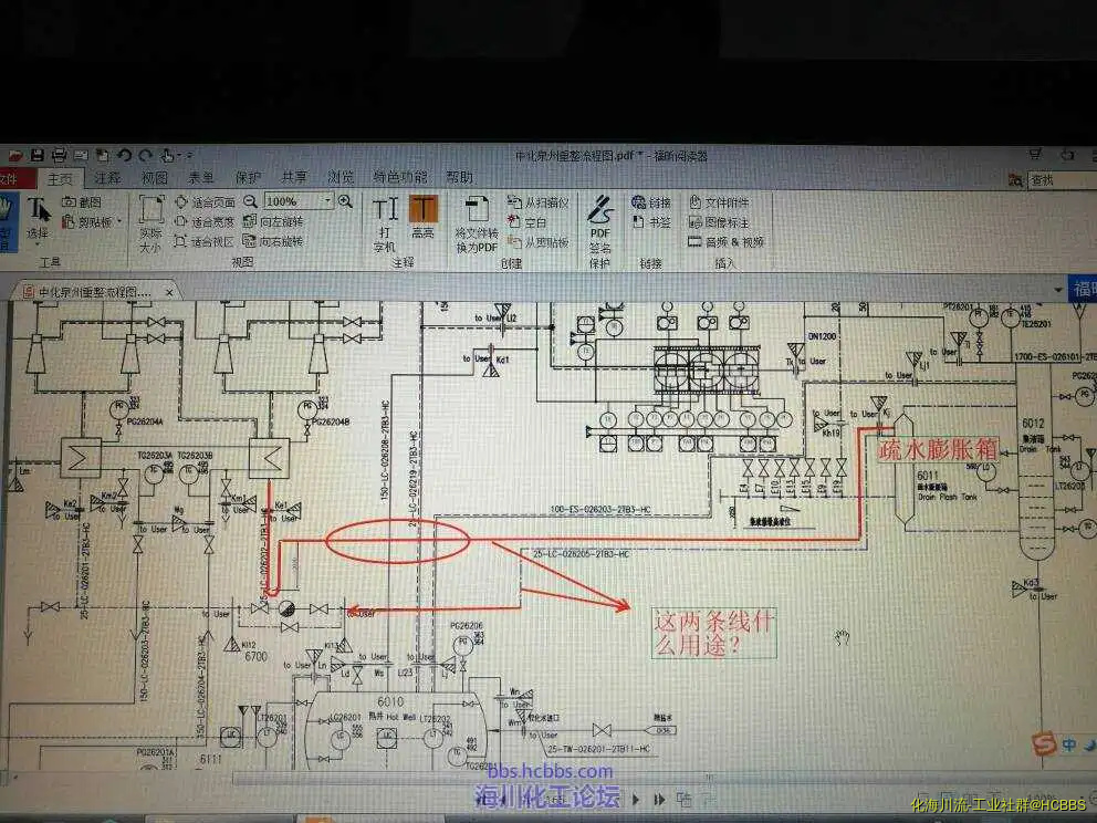

[求助] 凝汽式汽轮机与疏水膨胀箱相连的两条管线有什么用途?
3.4K |3
跳转到指定楼层
libingtaoff8VIP会员 VIP会员 | 只看该作者 回帖奖励 |倒序浏览 |阅读模式       最后访问IP江苏省
海川工程师(荣誉)  |  头衔:  TA未设置
简介--从一级抽真空冷凝器冷凝的水通过水封至疏水膨胀箱,开工时冷凝器里没有水,怎么向U型管里冲水,这个U型水封有什么用途?另一路通过疏水阀排至地漏!有什么用途? 登录/注册后可看大图 194613vjh6htp3ff1t6moo.webp (84.58 KB, 下载次数: 0) 下载附件  保存到相册 2017-8-6 19:46 上传 // [预览] strpos(194613vjh6htp3ff1t6moo.webp,'.doc') !== false //strpos(194613vjh6htp3ff1t6moo.webp,'.doc') !== false || strpos(194613vjh6htp3ff1t6moo.webp,'.docx') !== false 1280640 == 1725814 var jq = jQuery.noConflict(); function buyAction0(aid,tid){ layer.closeAll(); } function showBuy(aid,tid){ showWindow('attachpay', "forum.php?mod=misc&action=attachpay&aid="+aid+"&tid="+tid); } function showtip0(aid,tid){ layer.open({ type: 2, shade:0.1, area:['1200px','800px'], title:'附件预览', shadeClose:true, //content: 'https://bbs.hcbbs.com/plugin.php?id=doc_review:view_z&aid=' + aid + '&tid=' + tid, content: 'plugin.php?id=boan_attachview:view&aid='+aid, e ...-登录查看全文

简介--是不是液封的作用?-登录查看全文

简介--抽汽器一级疏水配U型管,压差小一点,二级疏水配阀组,压差比较大,另外U型管不需要你灌水-登录查看全文
