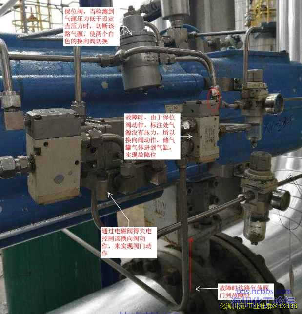

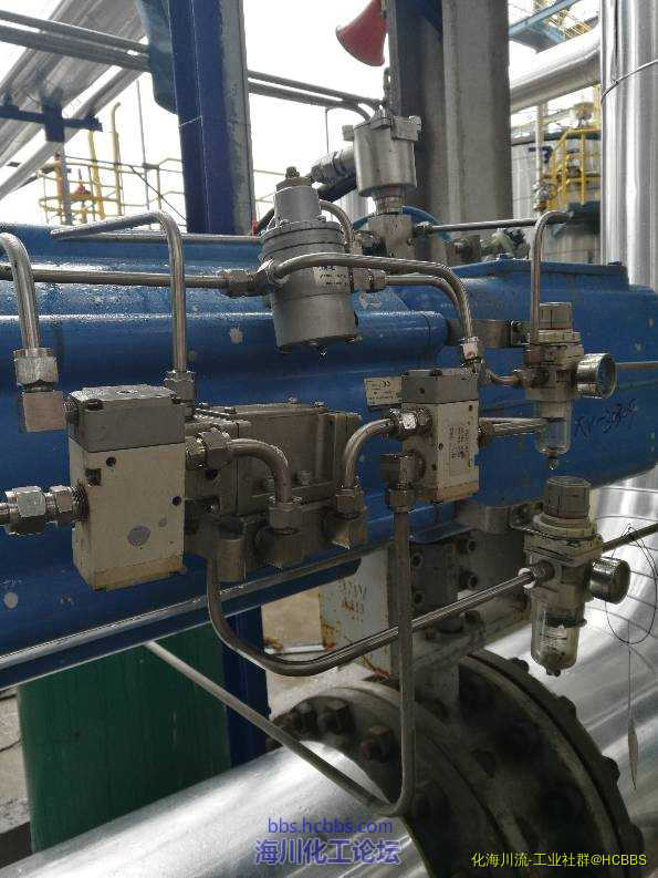

[求助] 谁知道这个气路是啥原理?怎么动作啊?

wanengVIP会员 VIP会员 | 显示全部楼层       最后访问IP浙江省
这阀门气路像似断电断气保位的阀门,照片如果从多角度拍摄会更好更准确的分析。
发表于 2017-8-5 11:34:12
如图
气路图
气路图
