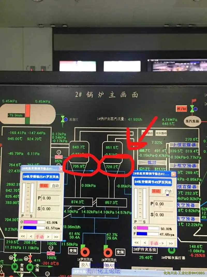

CFB锅炉旋风分离器堵塞的原因有那些?
图为:旋风分离器下锥体开的观察孔,时不时会喷红灰出来!

我这边堵过是因为清灰不及时

旋风分离器哪个部位堵?

海川副教授  |  头衔:  【海川活跃分子】
1)炉膛压力增大;
(2)床压下降【返料不及时】;
(3)尾部烟道负压增大【没有烟气流入】;
(4)烟气阻力增大【没有动力】
(5)回料阀高料位报警;
(6)回料阀温度上升迅速。
(7)一次风量增大;
(8)汽温、汽压、负荷均下降。

旋风分离器中心筒下部,立管以上,也就是圆体和锥那个地方结焦堵塞,
唉呀!天天拿条棍子捅,

1、一般是都是容易在喇叭口处(缩径处)容易堵塞(此处挂焦导致通流面积减少),每次停炉必须检查此处保温层是否损坏脱落或凹凸不平,或粘接了焦块。
2、炉膛差压太高,循环灰量太大,返料不及。
3、返料阀本身问题(风帽问题或罗茨风机问题或小床面结焦或炉内返料口结焦等)

椎体和立管
发表于 2018-4-10 22:17:45
返料阀不合适,分离器内部不通畅,内壁不平整;炉膛高度小,二次风不合理,小颗粒燃不尽
