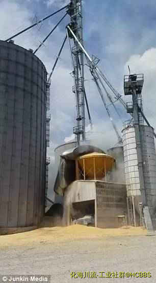

据《每日邮报》8月2日报道,周一下午,美国印第安纳州斯威兹市的一个装满玉米的筒仓突然折断,仓内的玉米倾泻而出,并发生了罕见的、可怕的爆炸燃烧。乔丹怀特于周一下午在自家农场发布了这段爆炸视频,并迅速获得了数百万的点击量。
乔丹的亲戚杰克怀特也在那里,他说,这个家族已经拥有这个粮库5年多时间了。周一之前,这些筒仓被填满,这些筒仓自投入使用以来没有任何问题。
虽然他们试图用一辆卡车的车厢接住这些倾泻而下的玉米,但显然这是行不通的。
相反,视频显示,筒仓缓慢地向外倾斜,直到它最终倒下,所有的玉米瞬间冲击到地面上,击中了三个电源盒,点燃了玉米粉尘,并引发了爆炸。旁观者立即退后、尖叫,但火很快就熄灭了。视频最后,乔丹慢慢地走出来说“又是农场的一天”。
幸运的是,没有人在事故中受伤,但是这个家庭有很多工作要做。杰克说,火焰损坏了这个180英尺高的筒仓,所以在三周内他们将没有任何收获。
杰克在脸书上写道:“如果有100万观众拿着铲子出来帮忙,那该有多么壮观。我们感谢世界各地的支持。农业并不容易,但我们会让它发挥作用。“到周二晚上,这段视频已经被观看了超过九百万次。
