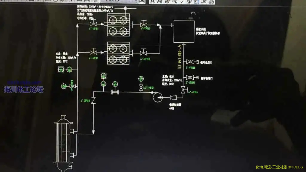

各位同行,最近在一项目的橇装设备调试时,出现离心泵启动后流量一直下降的问题,请大家帮忙分析一下。
工艺如图中CAD所示,膨胀水箱在高位,大约1.5m3左右,离心泵在低位,流量是160方/h,扬程是20m。离心泵出口进入列管换热器壳程,用于给其他走管程的物料换热,从列管换热器出来后再进入板翅式换热器,最后返回膨胀水箱,现场设备如另外两张所示。
现在的问题是:
1)由于离心泵的出口没有安装阀门,仅在列管换热器出口,进入板翅式换热器之前安装了蝶阀,因此启泵之前(已灌泵)我首先关闭了这个阀门,此事压力表压力在0.35Mpa左右。全开阀门后流量爬升到80方/h,但开始逐渐下降,最后降到4方/h,压力为0.05Mpa
2)我起初怀疑是电磁流量计有问题,因此为了验证排出流量,我将返回膨胀水箱的出口打开,发现流量确实下降,且不满流。
3)管道中有安装锥形过滤器,我也拆下来进行了清理,没有解决问题
4)我再次判断是否离心泵流量太大,膨胀水箱容积太小,抽空时间短,导致产生气蚀。所以我尝试关闭阀门开度,减小管路流量,寻找能维持稳定的平衡点,但毕竟蝶阀调节能力不强,阀门开度太小,则流量太小,开度大一些,流量虽能上去,但很快开始下降。
5)同时我怀疑是否扬程太小,板翅式换热器的压阻比较大, 所以我明天计划直接断开板翅式换热器,由列管换热器直接返回膨胀水箱,验证流量还会下降。
以上调试过程,请各位同行分析还有哪些原因造成现在的情况,请不吝告知

感觉是系统体积比膨胀水箱大,不能充满整个系统,可以试试再加些水进去。

压力降低流量应该增加,但是流量也降低了,唯一能想到的是泵的转速降低了。

膨胀水箱里的水一直都很多么,找个线路循环试试看,再开分支。

水箱的大小是多少?会不会是水的量不够充满整个系统,泵吸不上水。

hyxty0VIP会员 VIP会员 | 显示全部楼层       最后访问IP山东省
请测量一下温度,温度高了,进口气化,气蚀
发表于 2017-8-4 08:42:33
543323944 + 2 积极参与
气蚀可能性还是有的,流量减少后,温度升高,恶性循环

1、泵出口压力掉,流量掉,说明进水量确实减少;2、水箱 的水量变化有多大,温度有没有变化;3、泵是否有变频,是否和水箱的水位有联锁调节;

这个应该是你的阀门开度过大,属操作问题,建议按照泵的额定电流控制内,逐渐的开大阀门,好要使压力在泵的扬程之内不降低。这样当系统全部正常后,在精调一次就是了,这个时候出口阀门不一定全开,这个开度是以额定电流不高于、扬程(出口压力)不低于设计参数的。开泵就得出可发全开是不对的。

感觉是循环水箱体积太小,水量供应不足的问题,另外这么大的循环水量,看图片中管道直径能满足吗…………

1 看看泵出口压力是否升高,如果升高,是系统管道或设备堵塞,造成流量降低

6楼有道理,水箱这点水还不够塞系统容积的,所以没水了。

这是一个典型的水站流程,冷换系统加上管路系统相当大,我不知道你是怎么灌的泵,由于水箱在最顶部通常我们都会将所有流程打通,连续往水箱加水直到液位不再降低,再点动泵观察水箱液位确保系统充满水了才开泵,一般都没问题的,当然必要时可以适当勒小出口阀门确保泵的出口压力在额定值

把翅片出口拆开,看流量大小,估计扬程不够
