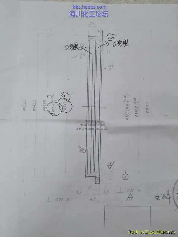

各位海友:离心泵油封O型圈尺寸怎么确定(图纸上标注
标注O型圈位置的O型圈选用多大的?
标注O型圈位置的O型圈选用多大的?
标注O型圈位置的O型圈选用多大的?
标注O型圈位置的O型圈选用多大的?
标注O型圈位置的O型圈选用多大的?
标注O型圈位置的O型圈选用多大的?
标注O型圈位置的O型圈选用多大的?
标注O型圈位置的O型圈选用多大的?
了O型圈位置)?

第一张图上O型圈槽的尺寸是Φ137.3*3.4、Φ133.2*4.0;第二张图上O型圈槽的尺寸是Φ156.3*3.4、Φ152.2*4.0;第三张图上O型圈槽的尺寸是Φ153*2.0;第四张图上O型圈槽的尺寸是Φ172*2.0;以上规格的槽选用多大规格的O型圈合适?

网上有o型圈安装沟槽加工尺寸标准表。百度一下,安表选用o

一般讲O型圈的直径确定后,O环截面尺寸要根据槽的深度和压缩量来确定

o型圈安装沟槽加工尺寸标准表中槽宽3.4mm与2.0mm对应的直径没有合适的截面直径。
发表于 2017-8-6 21:26:58
槽宽约截面120%  发表于 2017-8-7 14:02
