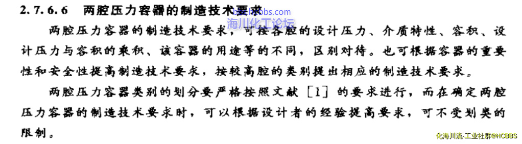

各位好:
      一夹套容器,内筒为常压,夹套内为0.4MPa。有以下疑问:
     1、内筒壳体、下封头是划为受压元件?
     2、内筒制造技术要求按常压还是压力容器?
     附件中为王非老师《化工压力容器设计-方法、问题和要点》中2.7.6.6中观点。请各位交流讨论。

不同腔按各自的工况进行设计制造

都是受力元件

咨询了质监局,回复是:被夹套包住得内筒属于主要受压元件,按压力容器制造技术要求执行。
他们的意见是将内筒、夹套构成的封闭容器看成一个容器内压容器,均受监管。
