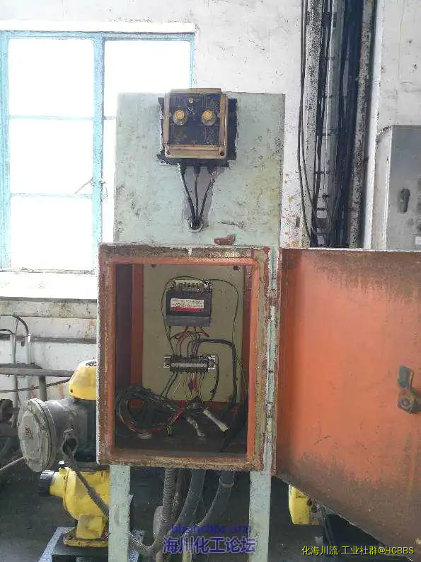

[讨论] 看看这是什么东西,什么个原理?

电机操作柱

是泵的调节冲程
发表于 2017-8-3 20:36:45
终身会员  |  头衔:  【工程师】
操作柱上是弱电,合闸后给配电盘信号,配电盘送电,电机启动

操作柱

配电箱

箱内装的是调整装置,箱子是非防爆的,但边上的电机和操作柱却是防爆的,这配置,搞不清楚!

现场应该是防爆配置,但是运行久了,现场很多不规范的地方,防爆操作箱门不是防爆规格,很多穿线管和防爆胶泥都缺失了
