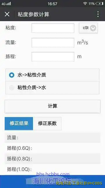

简介--当介质颗粒含量比较高,粘度也比较高(大于20厘泊),性能曲线如何校正?是只进行颗粒校正还是只进行粘度校正,或者两者都校正?-登录查看全文

简介--颗粒不需要校正,粘度需要。现在粘度单位都用帕.秒了,厘泊基本都不用了。关于粘度的校正有曲线显示对应粘度下的流量参数变化,不过现在很少有人用了,都用软件算的。 .guestviewthumb {margin:10px auto; text-al ...-登录查看全文
