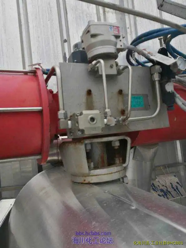

[求助] 一个气缸阀,为什么要用一个电磁阀跟一个气控阀控制呢?

电磁阀控制发们开关,气控阀加大其流量加速阀门开关速度。

这个阀门气路像是修改过,出厂不应该这样配管吧。
1、电磁阀与气控阀应该串联在气路中,电磁阀的作用是控制阀门的开关。气控阀应有压力设定功能,当电磁阀正常时,气源压力低于设定值时,气控阀动作,切断气源,阀门自动到安全位置。
2、气控阀相当于气动继动器,也就是电磁阀上电后,驱动气控阀动作,气路主气源通过气控阀到阀门。但是这样的话,可以想象一下气控阀右边的附件配置就相当困难。

看图只有进出口接管,气控口没有接管(当然可能是照片角度问题没显示出来)。这种控制通常是三联件出来进气控阀IN,气动阀OUT进气缸,这个线路管道要不低于气缸气源口,三联件出来另外一个管道进三通电池阀,三通出来进气控阀气控口,管道可稍细,仅为驱动气控阀。

工艺要求是快开阀吧,阀门打开时间有要求,所以用气控阀加速。

呵呵,根本不是什么速开速关,气压一定进气量是一定的,气缸运动速率是一定的,楼主一定见的比较少,这种气缸形式的,非膜片的不管是哪个气动阀都需要电磁阀控制进气和关气,只不过小的气动阀其控制的电磁阀再控制柜内,也就是电磁阀箱,很小。楼主指出的是阀体较大的,用于储罐或者池体进水的,要求进气速度快,力矩大,控制进气的管径也大,就需要大的电磁阀,所以电磁阀未设置在阀箱内,和气动阀体整合了。求高积分哦~~~~

楼主既然知道他是通过电磁阀控制气动换向阀控制阀门的就应该知道这种气动换向阀阀芯比一般的气动换向阀更大,对于大执行机构的气缸动作起来更快.

这是一个由气控阀,电磁阀组成的气路。这个拍摄角度不好,进入气控阀的应该是两个口。我想动作原理可能是电磁阀带电,气源经电磁阀到气控阀,气控阀动作,气源的另一路就可以通过气控阀进入阀的气缸打开阀门了。如电磁阀断电,气控阀控制气源压力从电磁阀泄走,气源那路就不通了。阀气缸内的气体会从气控阀到电磁阀这路排走,这样阀就关闭了。

这个问题我以前在其他帖子里面讲过,对呀,电磁阀就可以控制气路开关了,为什么要再加气控阀呢?
原因就是,贵贵贵贵贵,可靠的电磁阀,口径越大,价格越高,而一些大口径的阀门开关,需要大扭矩,需要大的气源,而直接选择大口径电磁阀,那价格就海了去了,而选用小口径电磁阀,用它来控制大口径的气控阀的开关,这样的话,会降低很大的成本,而且可靠性也没有下降太多。因此,一般看到阀门附件上有气控阀,都是在大口径的阀门上。

目测(图片好多信息表示不出来)
该阀门应该是单作用气缸切断阀,电磁阀当然是控制阀门开关,后面的气控阀是,加大仪表风流量来加快阀门的动作时间的
楼主最好再补充些图片,再看看。

电磁阀和气控阀都有个流通能力的限制。只不过电磁阀在做到大流通能力时价格很贵,同时所需的功率也大,因此通常气路控制所使用的多是1/4"或1/2"的接口。而气控阀实现大流量相对容易,因此常见3/4”、1“的接口尺寸。因此大气缸执行机构的阀门基本都是电磁阀加气控阀的配置。

这是切断阀,执行器是单作用的。
电磁阀断电时,气控阀失去气控信号复位。也就是A许和E口接通。气缸内气体通过AE口快速排气,使阀门在短时间内关闭或者打开。
如果没估计错  这台阀可能是有时间要求的。

拍摄角度有问题。8楼分析的有道理,    我也是蒙蔽了    乍一看 电磁阀完全没有作用啊  。。。

这里气控阀的作用就是加快动作速度的
其实气控阀好理解,把它当成电磁阀理解,只不过接受的信号是气不是电。
这里的电磁阀接受DCS或者PLC来的开关信号,如果把电磁阀的出口直接接入阀门气缸中,也能实现开关。只是动作相对缓慢。
而这里气控阀的信号接的是电磁阀的出口(气),这股气去控制气控阀的开关。气控阀的管子直径肯定大于电磁阀的。这时阀门的动作速度就加快。
