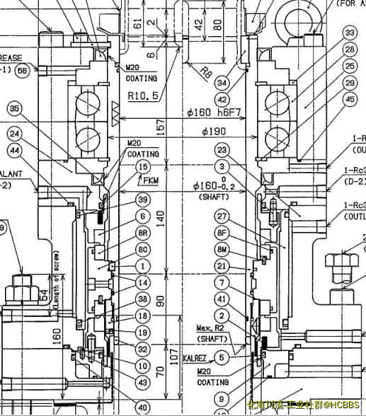

机封轴承一体化

麦田_OARSVIP会员 VIP会员 | 只看该作者       最后访问IP山西省
简介--千万不要这么用 不然你会后悔的-登录查看全文

我们这的搅拌器大多是这种形式,就是不好维修  详情 回复 发表于 2017-8-1 20:21
简介--釜用搅拌器密封会这样设置-登录查看全文

对,我们这就是搅拌釜用的  详情 回复 发表于 2017-8-1 20:22

简介--釜用搅拌器密封,有这样的设计的。-登录查看全文

Samuel2017VIP会员 VIP会员 | 只看该作者       最后访问IP北京市
简介--轴流泵用机械密封有的就是用的这种结构,国产的比较少,因为机封节流环处和轴承处受力的原因,不好掌握。-登录查看全文

dlhhc1986VIP会员 VIP会员 | 只看该作者       最后访问IP河南省
简介--屏蔽泵是不是也有?-登录查看全文
发表于 2017-8-1 19:53:13
屏蔽泵没有机封,都是静密封  详情 回复 发表于 2017-8-1 20:22

简介--麦田_OARS 发表于 2017-8-1 14:36 千万不要这么用 不然你会后悔的 我们这的搅拌器大多是这种形式,就是不好维修-登录查看全文
发表于 2017-8-1 20:21:34
搅拌釜使用还好 我们这污水泵用的这种密封 经常更换机封 润滑油乳化  详情 回复 发表于 2017-8-2 08:31

简介--这就是釜机封,轴承是调心轴承,允许轴摆动-登录查看全文
简介--小宇宙de微笑 发表于 2017-8-1 20:21 我们这的搅拌器大多是这种形式,就是不好维修 搅拌釜使用还好   我们这污水泵用的这种密封   经常更换机封 润滑油乳化 ...-登录查看全文

简介--这种是搅拌釜用的机械密封!只在聚丙烯搅拌釜见过!是动环背对背双端面的结构,采用PLAN53C冲洗方案!-登录查看全文

简介--这是釜类机械密封常用的结构,这样的结构可以保证在密封处轴的径向摆动可控,不至于损害机械密封。-登录查看全文
