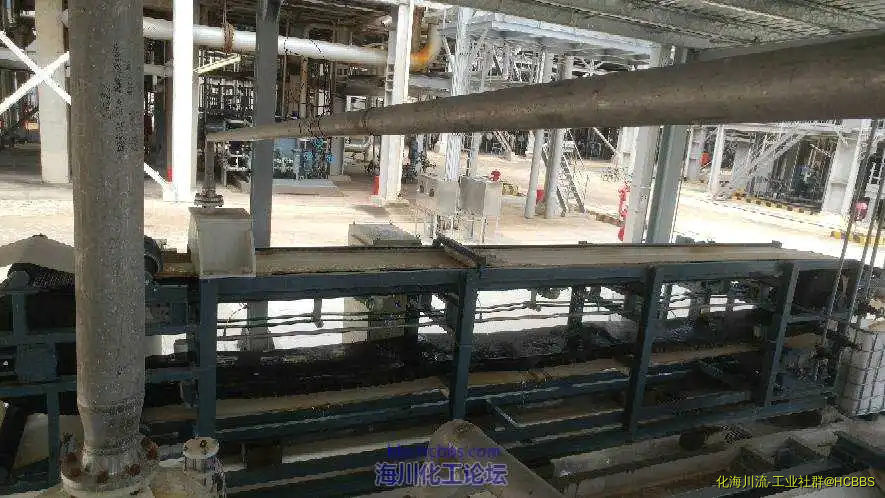

大概介绍一下 贝尔格工艺 EDV脱硫
循环浆液送去PTU加絮凝剂处理,定期开真空过滤机脱除泥浆

真空过滤机好使吗?每天要开几个小时?

飘雨的梧桐下VIP会员 VIP会员 | 显示全部楼层       最后访问IP北京市
压滤机的话应该是催化剂跑剂的量来决定吧,多的话就开的多,少的话就一个班一次吧。

闪闪发光的神楼主 VIP会员 VIP会员 | 显示全部楼层       最后访问IP广东省
泥浆缓冲罐满了才开过滤机,四天开一次。
karamay 发表于 2017-8-1 10:49
真空过滤机好使吗?每天要开几个小时?
过滤效果不错的,就是慢了点

karamayVIP会员 VIP会员 | 显示全部楼层       最后访问IP新疆维吾尔自治区
海川大学一年  |  头衔:  【催化/焦化/重整/调和版 资深参与者】
请问压滤机和楼主说的真空滤机是一个东东吗?
发表于 2017-8-1 13:00:50
真空带式过滤机

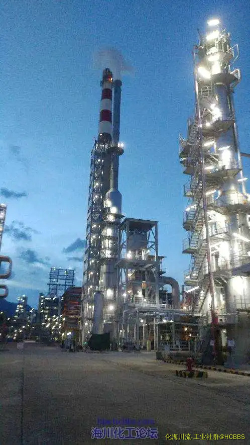

     从楼主发的照片看,烟囱排烟产生的烟羽还是比较明显。故请楼主补充如下信息以助诊断:
     1、楼主采用Belco公司的EDV工艺,烟气气液除沫分离内件采用的是水珠分离器吗?除沫效果如何?排放烟气湿度值是多少?
     2、 滤清模块泡沫层稳态建立时间用了多久?液位稳定吗?稳态破坏后,重新建立稳态又需要多长时间?
     3、 烟囱排放烟气SO2、氮氧化物、含尘数值是多少?
     1、楼主 ...
叶片水珠分离器,出口湿度在18%,

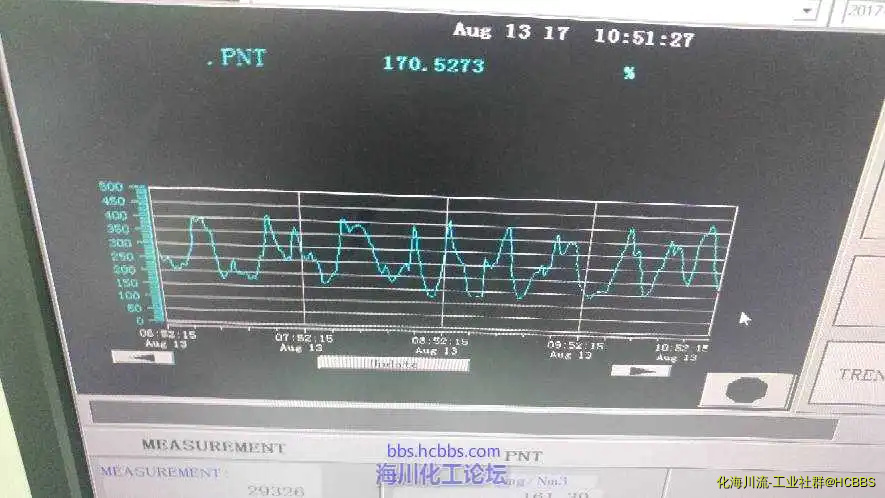

入口二氧化硫浓度一直在波动,不知道什么原因,求解?

永安环保VIP会员 VIP会员 | 显示全部楼层       最后访问IP河南省
尾气中SO2含量如何?粉尘颗粒物多少?烟囱冒蓝烟么?
发表于 2017-8-15 14:26:16
chengkang + 5 积极参与
出口二氧化硫在10一下,粉尘20,有蓝烟因为基本不除三氧化硫
       贵方的湿度数据为17.82%,可以反算贵方EDV工艺水珠分离器出口烟气水滴液沫携带量在4%-5%(wt)甚至更高。这个数据表明,贵方的水珠分离器分离效率很不理想(EDV工艺水珠分离器是旋流板类型,不是叶片类型)。请密切关注烟囱排放口烟羽形态及雨霏情形。从楼主提供的烟囱排放照片中有较大面积深灰色“烟羽”排放,也是烟气湿度过大的表象。
       排放烟气湿度过大,表明水珠分离器对烟气气液分离效率低。硫酸盐会以烟气携带的液滴液沫溶解盐形式排放。另外,在线粉尘颗粒物检测仪一般采用红外方式,会将一部分烟气携带的液滴液沫成像统计为粉尘成像;而采用国标物理拦截检测烟气颗粒携带物的方法更准确。
      故,建议贵方校核复核该EDV工艺装置排放烟气的总硫数据、排放烟气含尘量、排放烟气湿度等数据的准确性和可靠性。宜提前准备预案应对。
是不是仪表原因啊,我们的烟气脱硫入口基本不准
出口由于牵扯到环保外排,一般情况下都是准的
发表于 2017-8-21 14:05:30
