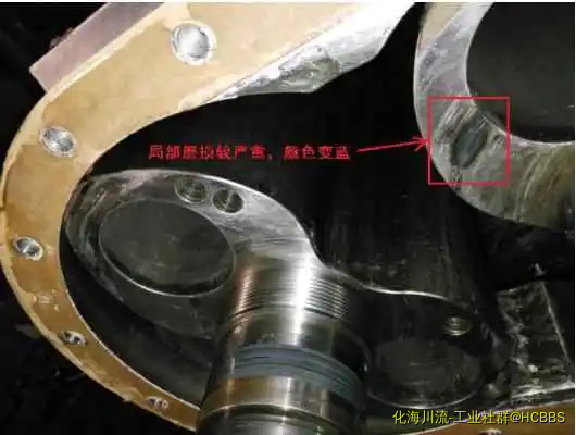

C-1401B-Z增压机检修报告
1、第一次维修:
    故障现象及分析C-1401B-Z增压机于-----年----月-----日,跳闸停车,整体拆卸下来后,进行盘车,盘车困难;通过出口观察,发现驱动侧端板有摩擦的痕迹,复测各部位间隙,发现驱动侧有些位置的间隙小于标准范围的最小值0.55mm,进行解体检修,拆开后发现转子驱动侧有磨损,局部颜色变蓝,说明可能有异物进入转子端面与端板之间,造成转子磨损。如下图所示:
检修过程
      1、手动打磨驱动侧转子及端板端面的磨损部位及高点,尽量保证端面的平整及光滑,无明显的沟痕和毛刺。
      2、清理转子表面及腔体表面的物料,并用压缩气体吹干净;
      3、考虑到驱动侧的转子与端板有磨损,对轴承也有影响,因此更换了驱动侧的轴承NU313(2个),NF313(1个);非驱测轴承未进行更换;
      4、调整各个部位的间隙到标准数值范围之内,转子啮合间隙0.50mm,转子非驱端面与端板间隙0.40mm,转子驱动端端面与端板间隙0.70mm。
