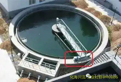

寒冷的冬季就要到了,北方的站长一到冬季就头痛。因为雪一旦落在沉淀池的走道板上,刮泥机的行走轮就特别容易打滑,导致不能正常刮泥,从而影响生产运行。今天,我们就和大家分享一个东北的污水站站长在这方面的成功经验。
1.  背景
刮泥机的运行原理是通过行走轮转动,带动工作桥和桁架旋转,从而将底部沉淀的污泥推到污泥斗中。如果行走轮不能正常前进,就会带来麻烦,比如:
将减速机与工作桥的连接键拗断;
对于全桥刮泥机,两边工作桥前进速度不同步,将工作桥拉弯;
底部沉淀的污泥容易产生浮泥,造成出水水质超标。
不论是设备问题,还是工艺问题,冬季在室外维修设备都是一件非常辛苦的事情,若是再加上工艺异常,就更头痛了。
2.  原因分析
我们通过分析发现,导致行走轮与走道板打滑的主要原因是,行走轮和走道板本身的粗糙度不足,特别是在冬季,当走道板上落雪后,粗糙度就更小了。
3.  解决措施
针对这种打滑的情况,可以采取如下措施:
(1) 提高行走轮的粗糙度
将原有的尼龙轮、钢制轮更换为橡胶轮或橡胶轮胎(可以直接使用叉车轮胎)。
(2) 提高走道板粗糙度
将原有的水磨石面、瓷砖贴面或钢轨,换成水泥砂浆面,增加行走轮的摩擦阻力。
(3) 设备加装扫雪装置
有的站长已经采取了上述措施,但是还是不能解决问题,这时就需要加装一个小装置。
这位站长在行走装置前,增加了一个扫雪装置,同时,为了将扫雪的橡胶板紧靠在走道板上,用弹簧将橡胶板紧紧的顶在走道板上,如下图:
通过这种改造后,效果非常不错,连续运行两个冬季,都没有出现刮泥机打滑,人工推刮泥机的情况。
