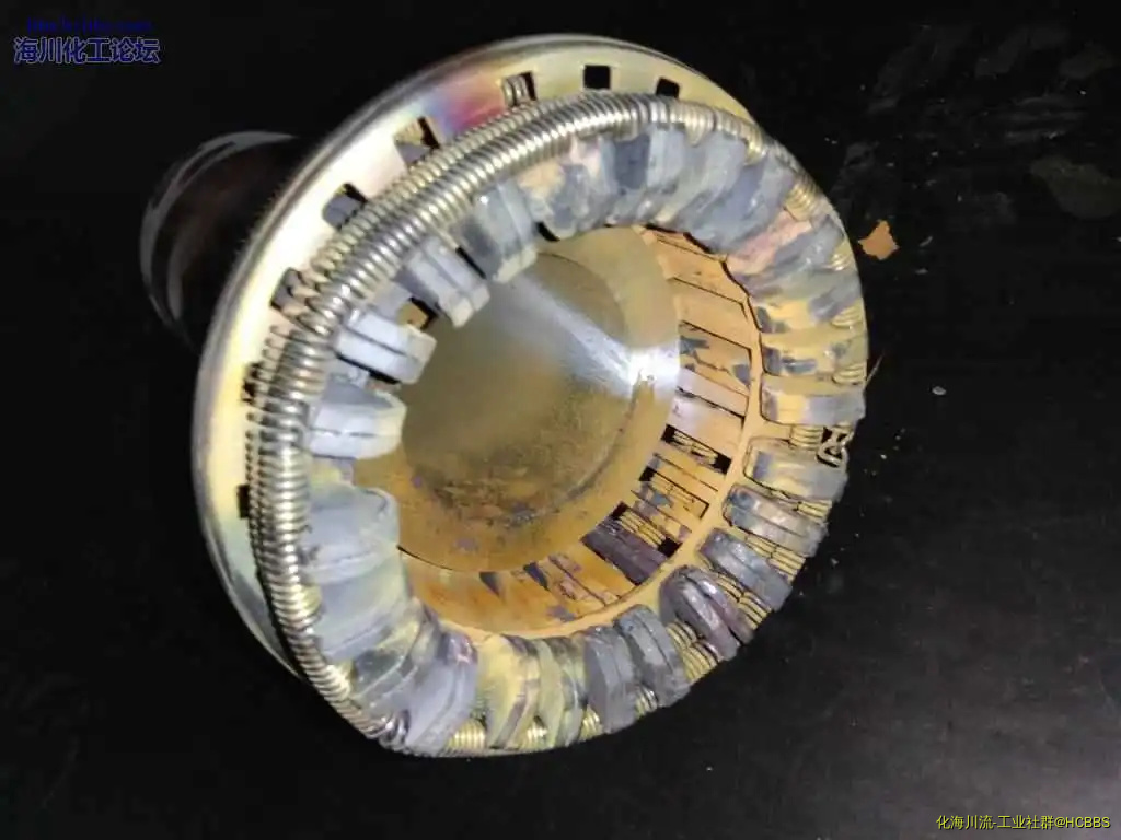

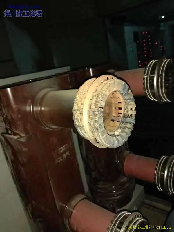

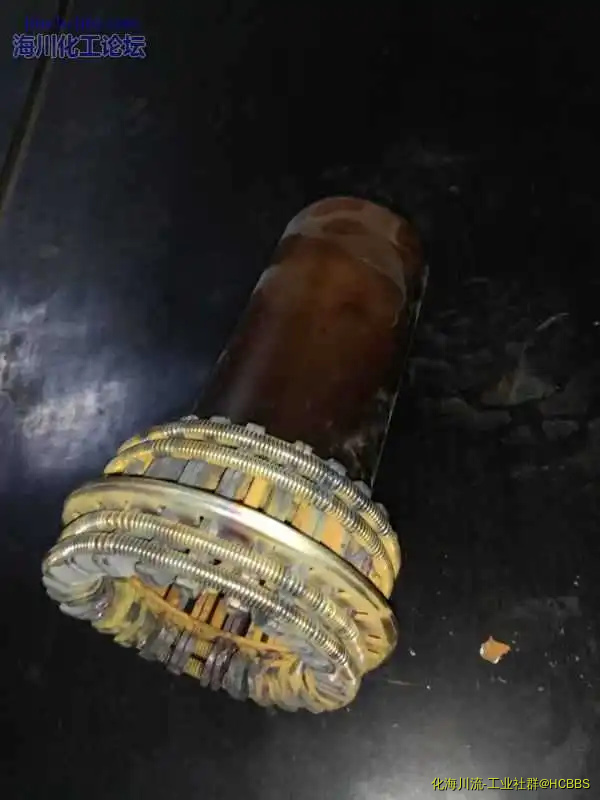

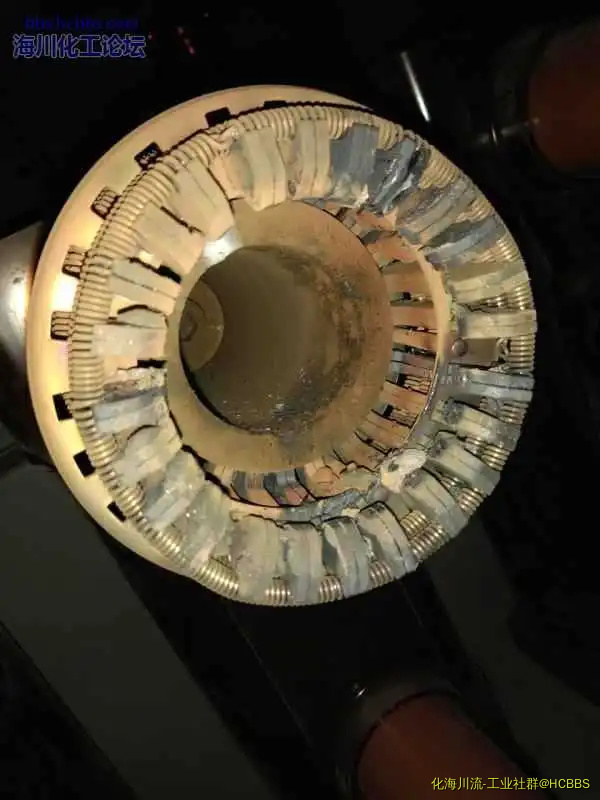

发电机主开关柜真空断路器中相动静触头过热烧毁原因探讨额定电流:2000A,实际工作电流800a

典型的严重过热造成的,没有无线测温装置吗?应该定期测量温度。负荷电流比较大,接触电阻增大后,必然发热相当大。
发表于 2017-7-30 08:10:04
jizhenlin楼主 VIP会员 VIP会员 | 显示全部楼层       最后访问IP上海市
海川小学6年  |  头衔:  【注册安全工程师】
wqadyl 发表于 2017-7-30 08:10
典型的严重过热造成的,没有无线测温装置吗?应该定期测量温度。负荷电流比较大,接触电阻增大后,必然发热 ...

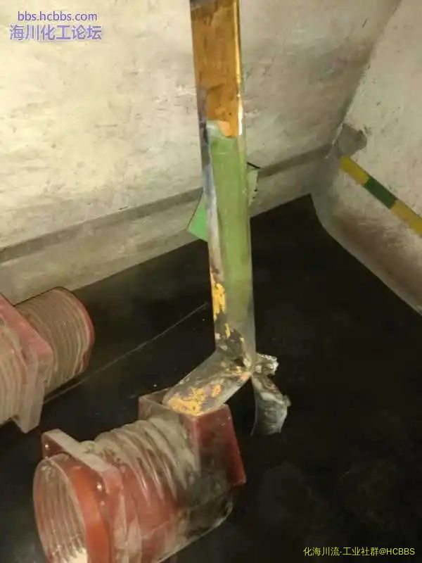

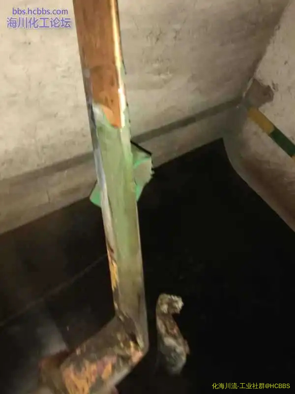

这是断路器进线侧,无线测温在出线侧
就是定期测温才发现的
负荷电流800A,不算高
中相铜牌和触壁直接的胶木都成粉末了
问了三个月前检修的人,确认当时把螺丝都已全部禁锢
不过原因肯定是接触不良导致的
