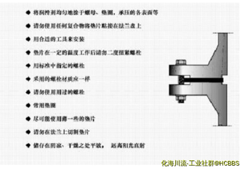

密封垫片的选型
任何一种类型的垫片,在恶劣的使用环境中,要保证长时间的有效密封,都必须具备以下八个重要特性:
垫片的气密性
对于密封系统的介质,垫片在推荐的温度和压力工作一定时间内不发生泄露。
垫片的可压缩性
垫片和法兰的接触面在连接螺栓紧固后,应能很好吻合,以保证密封。
垫片的抗蠕变性
垫片在压力负荷和使用温度的影响下,抗蠕变性应较好,否则回造成螺栓扭距损失,导致垫片的表面应力减小,从而硬气系统泄露。
垫片的抗化学腐蚀
所选用的垫片应不受化学介质的腐蚀,而且不能污染介质。  垫片的回弹性
即使在系统稳定的状况下,相连接的两个法兰由于温度和压力的影响肯定会存在微小位移,垫片的弹性功能应能弥补此位移,以保证系统的密封性。
垫片的抗黏接性
垫片在使用后应能方便的从法兰上拆除,不粘接  垫片的无腐蚀性
垫片应对连接的法兰表面无腐蚀性。
垫片的耐温度
所选用的垫片应保证在系统的最低温度和最高温度下正常使用。
金属缠绕垫片、外缠绕内加强垫片、内缠绕外加强垫片、内外加强垫片四种,其实就是基本型、内加强型、外加强型、内外加强型。
具体应用:
基本型-------榫槽面及凹凸面法兰
内加强型-----凹凸面法兰
外加强型-----平面及凸面法兰
内外加强型---平面及凸面法兰
垫片的安装
垫片的安装:
保证系统的密封除了要有好的密封材料外,还要按照以下正确的安装方式:
1、垫片必须安放在法兰的正中心,在突面法兰上尤为重要;
2、保证密封面的平整度和加工精度;
3、必须均匀对称的紧固连接螺栓;
4、必须使用弹簧垫圈以保证负荷均匀,紧固螺栓时使用扭力矩扳手;
5、在系统运行一天后,检查和重新校正连接螺栓的扭矩;
6、为保证垫片使用寿命,请不要使用液体或金属基体的防粘剂或润滑剂。
1.辅助备件
- 初装压力欠缺
- 螺栓负载不平
- 螺栓上的螺纹损坏
- 错误的螺栓
- 法兰面未对准
2.垫片原料
- 旧垫片的二次使用
- 与介质不相容
- 不适合工矿条件
- 使用不相配的复合
- 尺寸不当
- 高泄露率
3.设计因素
- 螺栓负载不足
- 负载过量
- 法兰与螺栓的错误选用
4.法兰
- 表面破损
-工作面不平
