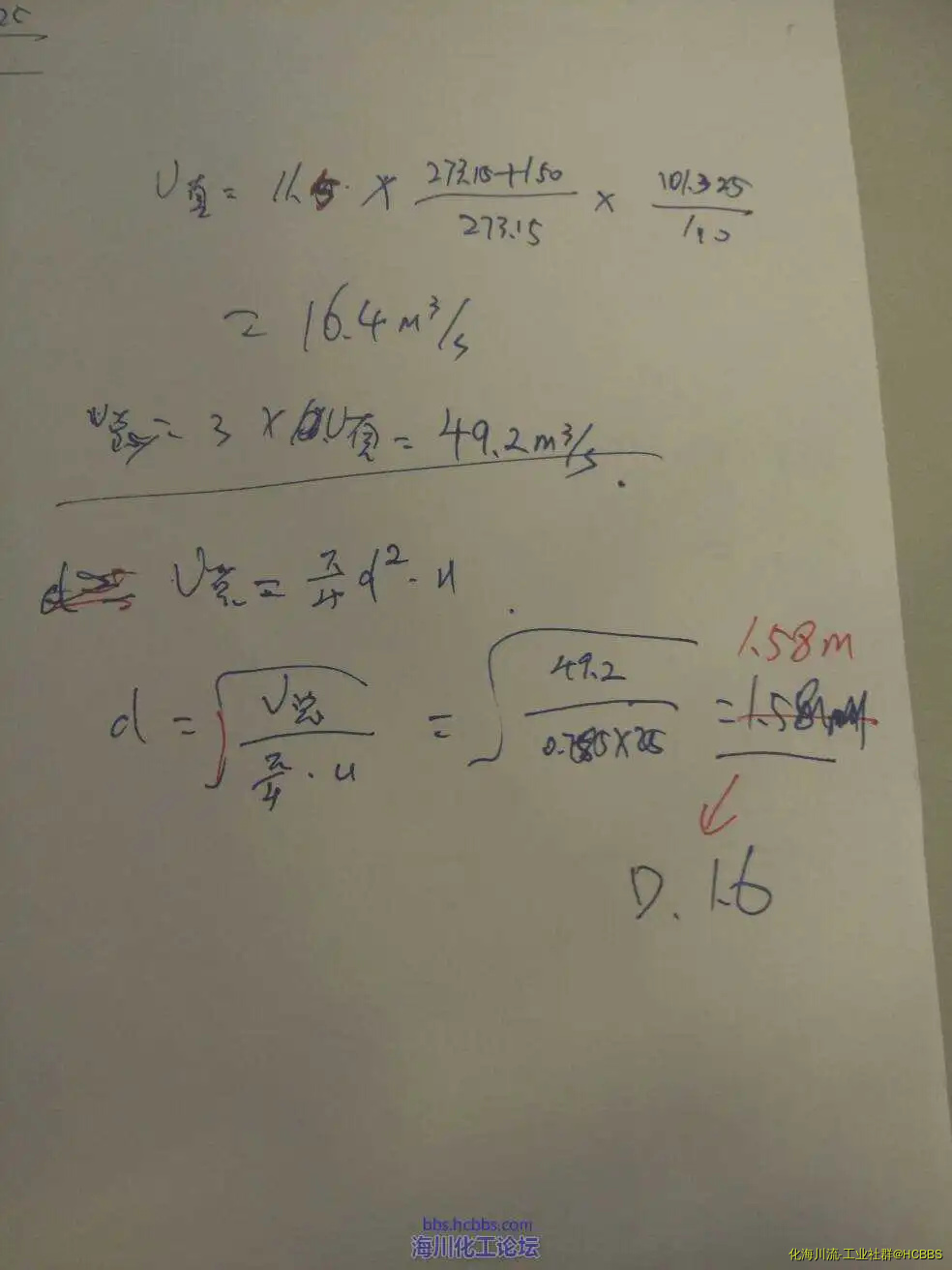

简介--34、某工厂原有两台快装锅炉,同时运行时每台锅炉每秒钟产生的烟道气量为11.5Nm3,出口温度为150℃,压力为110 kPa(A)。现扩大产量需增加一台同样的锅炉,根据环保要求,需淘汰原矮旧烟囱,新建一个高烟囱。若出口烟气流速允许25m/s,问新建烟囱的出口内径(mm)应选下列哪项数字?提示:烟道气可视为理想气体。A、1000       B、1300       C、1400       D、1600大家算出来是多少?-登录查看全文

简介--D .guestviewthumb {margin:10px auto; text-align:center;}.guestviewthumb a {font-size:12px;}.guestviewthumb_cur {cursor:url("template/one_default/assets/common/scf.gif"), default; max-width:300px;}.i ...-登录查看全文

简介--谢谢5楼的专业解答。题目要求三台,看错了就选不到正确答案-登录查看全文
