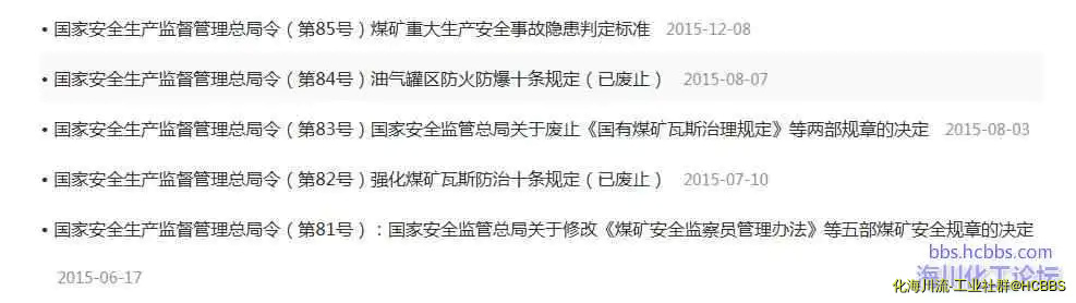

依据国家安全生产监督管理总局令第89号,该规章不是已经废止了吗?

作为总局令是废止了,但是作为一种作业安全规范还是有用的!  详情 回复 发表于 2017-7-25 17:49
汗,废止了公司还让我们学习。  详情 回复 发表于 2017-7-25 16:49

不是部门规章,但还是安全管理措施呀  详情 回复 发表于 2017-7-25 17:50

不是部门规章,但还是安全管理措施呀
