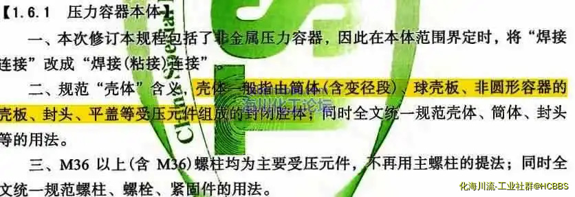

[求助] 压力容器壳体的名词解释是什么?包括各种形式的封头吗?
3.9K |5
LTHDSINGVIP会员 VIP会员 | 显示全部楼层 |阅读模式       最后访问IP四川省
压力容器的壳体究竟是指哪些受压元件呢? 应该不仅仅是指受压圆筒,请教解答。

下面是TSG 21-2016《固定式压力容器安全技术监察规程》中的一段话:

希望有所帮助。

LTHDSING楼主 VIP会员 VIP会员 | 显示全部楼层       最后访问IP四川省
非常感谢SDHZZXM的解答,看来标准规范还得认真学习。谢谢。
发表于 2017-7-25 23:22:41
谢谢taozb的提供,但是该标准中没有对于壳体的名词解释。谢谢。
