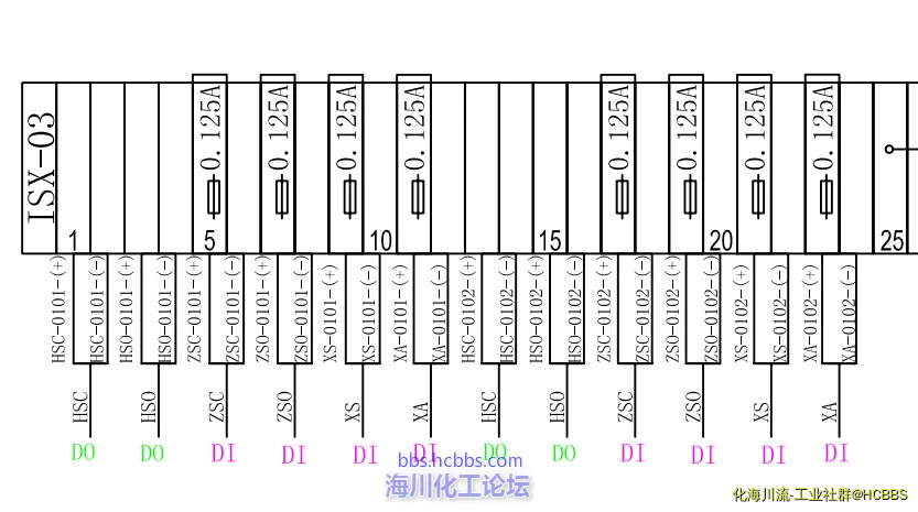

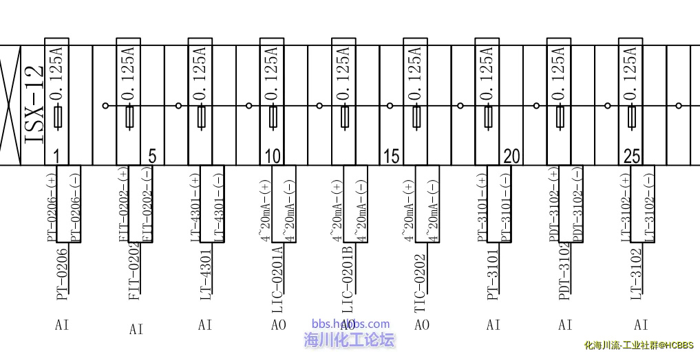

很是感谢大家都参与和各自的意见!我也查询了曾经的油田系统图纸,他们在AI,AO,DI信号中都加入了带有保险管的保险端子,仅仅DO输出为继电器,所以没加。且AI,AO还有浪涌,隔离等措施,这还是中石油的项目,见下图

确实没见过AI或者AO加保险的,一般不加或者加安全栅,浪涌。横河、中控、DelataV接触过,没有上保险的。
发表于 2017-7-31 16:39:49

在回路中加保险管,主要是考虑回路在电流过大时,不烧坏设备。对于AI,AO回路,回路一般不会有大电流的情况出现,即使线路短路,都不会出现大电流。考虑打雷影响,可以加防雷栅。我觉得DI,DO应该加保险,信号的正极与低断路时,就会出现大电流,不加保险就烧坏通道或卡件。有的系统端子板上本身带有保险,就不要另加了。
