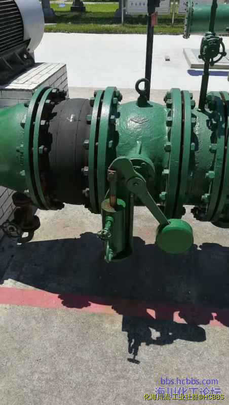

请问图中中间那个圆柱型的和差不多力臂似的部件有什么用?这个是什么阀门啊 谢谢

止回阀

球阀

应该是个球阀,配的液压执行机构,我猜的,没见过这么高级货

止回阀吧

水泵出口止回阀

止回阀。

止回阀,那个类似力臂的是重棰

止回阀---应该是重力缓闭式

缓动式止回阀,防止跳电突然失去动力,防止止回阀突然反击损坏阀门。故设计为缓动式。

单向阻尼阀啊

感觉像蝶阀

看到泵,应该是止回阀

重锤式压控蝶阀,用于泵出口。调节重锤控制泵出口压力。

自闭式止回阀,这阀门要水平装

缓闭式止回阀

重锤式止回阀
带液压,缓慢升降,防止敲击的

重锤式止回阀~~重锤就和弹簧一样,能加速止回阀关闭~~
