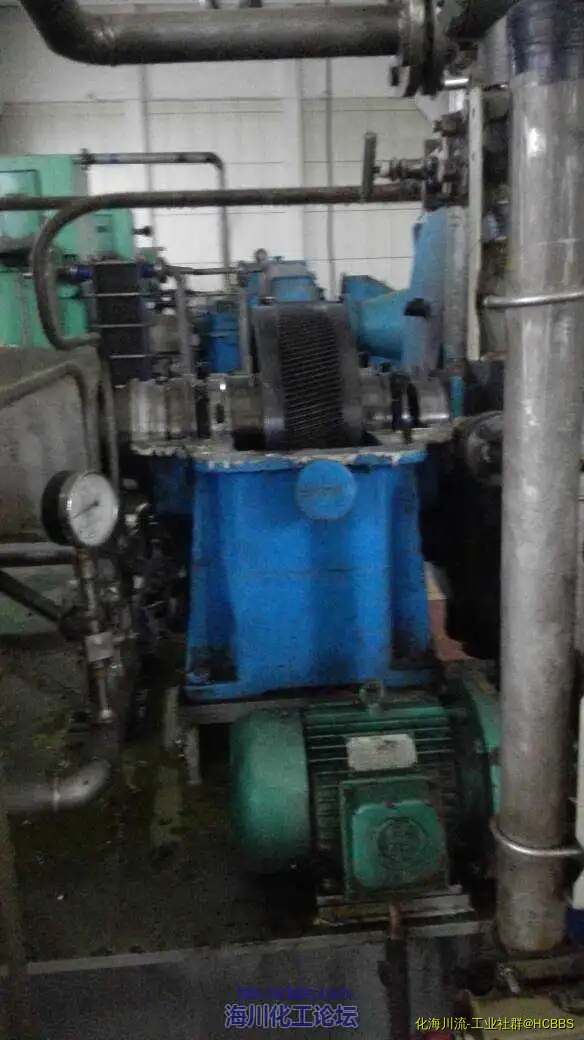

又是一个大故障

这是烧瓦了吗

烧的挺厉害,什么原因啊?

机组倒流!

缺润滑油吗?倒转的很长时间吗?

碎成这个样子了,这得是运行的工况多差啊

缺油了呀小哥,造成烧瓦。只要轴无大碍就行。

机组倒流没有把联轴器断已经是幸事了。

风机停机状态,润滑油泵没有运转!

轴基本就废了!

哪家的设备?看到齿轮箱了,好像是进口的?
