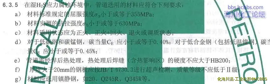

[求助] 管道内介质的湿硫化氢浓度达到多少需要做焊后热处理?
4.2K |5
求教哪个规范里面对这个有规定的
还请高手指点
O(∩_∩)O谢谢

有关您的问题,您可以按《SHT 3059-2012 石油化工管道设计器材选用规范》6.3.5的规定执行。供您参考

多谢老兄 再请教下这里对H2S的含量有要求么 总不能说几个ppb的H2S也要焊后热处理吧 谢谢  详情 回复 发表于 2017-7-21 17:41

再请教下这里对H2S的含量有要求么
谢谢

您可以按《SHT 3059-2012 石油化工管道设计器材选用规范》C.1 各种钢在高温硫中的腐蚀曲线 的硫含量、温度、所选钢材的腐蚀速率,判断是否做焊后热处理。
硫对钢材,含量与温度是关键。供您参考
