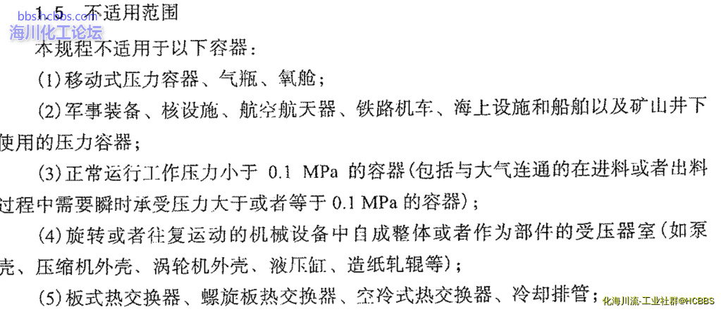

请问大家,可拆板式换热器属于压力容器么?需要去特检院报备监捡么?现在碰到这样的问题,谢谢

看看固容规的1.5条,板式热交换器不属于《固容规》管辖的范围。我国的板式热交换器标准也没有规定按压力容器执行。

不适用,《固容规》1.5不适用范围第5条,板式热交换器、螺旋板热交换器、空冷式热交换器、冷却排管

不是,《固容规》1.5不适用范围第5条中明确指出了板式换热器不属于

板式热交换器绝对不属于大容规管辖范围,不必制造,安装,定期检验。
