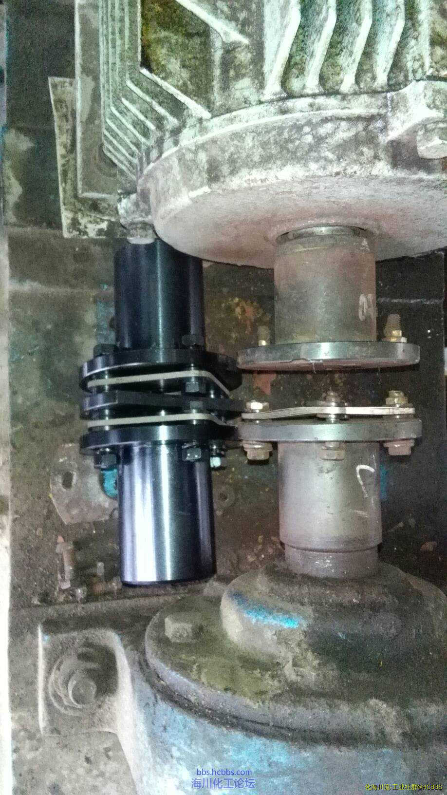

[原创] 这垃圾联轴器是谁发明的?
6.2K |33
小宇宙de微笑VIP会员 VIP会员 | 显示全部楼层 |阅读模式       最后访问IP北京市
不好拆,不好装,还特么容易坏,垃圾玩意儿。

发表于 2017-7-15 16:57:05
刚性联轴器,少见
发表于 2017-7-15 17:00:58
在造纸厂传动电机上用的都是这种膜片式联轴器,校正好后很少更换。  详情 回复 发表于 2017-7-24 14:05

直接改成爪式联轴器,比这个好用!!尺寸和它能互换的

换个柱销的也不错,换弹性块还不用动电机,简单的不行不行的!

也是刚性联轴器

这是膜片式联轴器,不属于刚性连接。减振效果比弹性园柱销和弹性块的联轴器要好多了。

膜片联轴器很好的,选哪种多片叠层的好。

就不会移动一下电机,重新打4个螺栓孔那么难吗?

这么小的电机,弹性柱销联轴器好用的多,要求也低

两半联轴器之间应设一段短接,长度应满足联轴器拆装的需要。从图片上看,弹性膜片有些变形,可能是安装对中不好的原因。

不是刚性的,是膜片式的,这个检修故障几率不应该这么高,可以找厂家分析一下坏的原因进行对症下药,原因分析不出来即使更换联轴器型式也不一定能解决问题。
