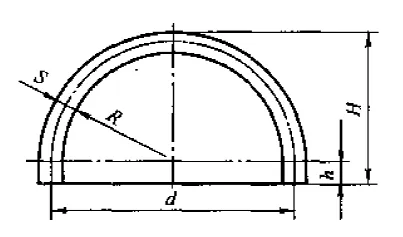

各位大侠,帮忙解答球冠封头下料尺寸计算公式,万分感谢?

系数比椭圆的略小,1.15~1.2吧,或者用25198面积反推,

(1)球形封头坯料计算经验公式:D0=1.43d+2h(公式中的符号见下图)
(2)另,推荐文献:球形和椭圆形封头的坯料尺寸计算

这个一般由封头厂家确定胚料下料尺寸。

这个比较特殊,不同的厂家、不同的封头尺寸成形工艺要求的下料尺寸是不同的,最好先确定封头加工厂家,根据具体的封头尺寸由厂家确定。
