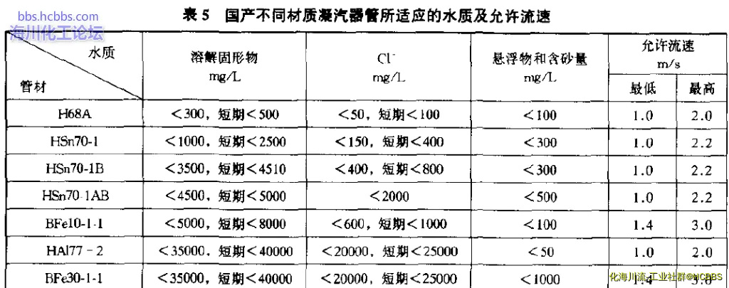

[板换] B10白铜管 与 70-1海军黄铜管用于做油冷却器的管束,哪种耐氯离子腐蚀好些?

参考这个呢:
