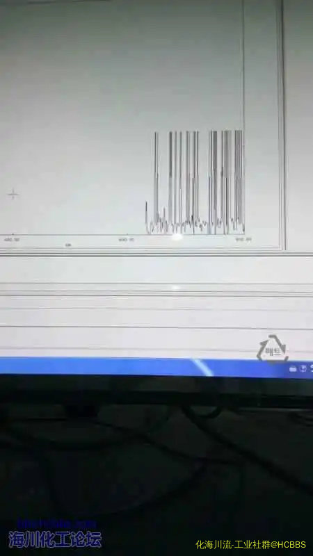

    学校的紫外可见分光光度计,型号为UV-3600。在用去离子水走基线的时候,出现很多的峰,基线设置的范围是200-800nm。如下面的图片。请问这是什么原因造成的?望大神指教。 QQ图片20170712153024.webp

实验室仪器在使用前都要调试,确保稳定后再进样,有时还得进标样校正仪器,特别是分析一些比较重要的样品。日常分析一般只判断基线是否稳定即可。图中紫外分光光度计出现这么多杂质峰,应该是去离子水被污染,或者样品池污染,需要检查排除可能混入的污染物是什么。
