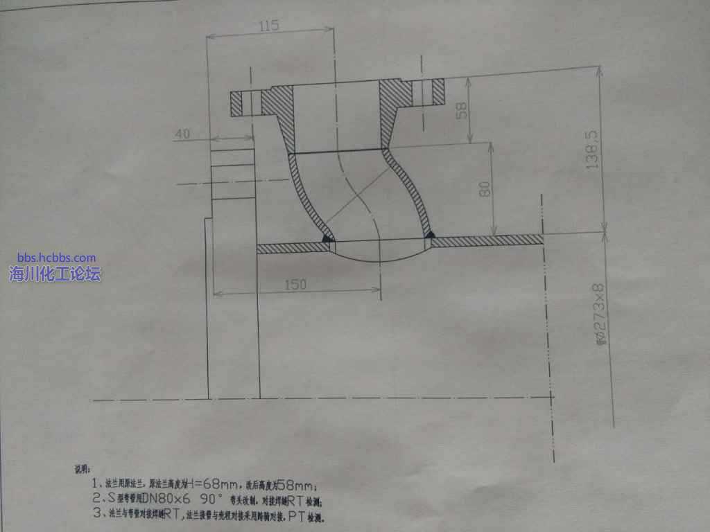

如图, 换热器在生产时由于XXX 原因导致壳程液体进出口位置与现场管口无法匹配,现场管道尺寸确定无法变更,因此只能变换热器开口位置, 由于是固定管板,如割下管口(Q345E,  89x4),势必会伤到内部换热管, 因此 初步方案是将接管与筒体 平齐 割掉然后用 90°弯头 从45°位置割开后旋转180° 对接焊后与筒体组焊,并做相应的无损检测,由此来解决 35mm的偏心问题。
那么问题来了:  1 这种结构标准规范是否允许?    2更改后,接管没了直边段, 对于开孔补强 如何处理?  3 设计总图变更能这样改吗 , 换热器 II类 需要监检,不知能否通过?

我的天,你这改法也太大胆了

作为技术人员,我是反对这样的,但是领导考虑的是 成本问题,如果整体挪接管,势必要拆掉换热管,那么后面一系列问题都来了, 再进一步如果要报废,那简直是 割肉  详情 回复 发表于 2017-7-10 11:43

作为技术人员,上面的问题我是这样考虑,但是领导关心的是 成本问题,如果整体挪接管,势必要拆掉换热管,那么后面一系列问题都来了, 再进一步如果要报废,那简直是 割肉

协调现场的配管吧,那才是最简单安全的

这个是用在中海油 某海上平台的检修 换热器替补更换的,同型号 有 4台(2用2备), 管线位置已经固定,为了保证互换性才这样做的,如果改了管道 其余三台换热器就没法使用  详情 回复 发表于 2017-7-10 12:01
这个是用在中海油 某海上平台的检修 换热器替补更换的,同型号 有 4台(2用2备), 管线位置已经固定,为了保证互换性才这样做的,如果改了管道 其余三台换热器就没法使用  详情 回复 发表于 2017-7-10 12:00
设备监检了的,这样修改肯定通不过特检。不能考虑不动设备,从管线上想办法吗?比如管道用变径段,用XX度弯头来匹配接管?

现场测绘问题吧,没有办法了  详情 回复 发表于 2017-7-10 15:33
改管道最好~~~

什么叫做“工艺配管”啊?就是要配合设备的,没有见过设备要于管道配的。一定要协调进行配管调整,不得随意破坏设备本身。

这个情况特殊,换热器属于 平台检修 重新生产替换的,配管在还是平台建设时已经定型  发表于 2017-7-10 15:11

肯定通不过啊,如果通过了,出了问题怎么办。人家的饭碗还要不要了。不知道什么操作条件,接管处能不能换装一段柔性管(GB/T 14525-2010)。

我的意思是把工艺管道截掉一段换成柔性管,不是改设备,设备能不改就不要改了。  发表于 2017-7-10 16:03
设计压力0.76 介质为冷却水, 接管高度空间138.5已经固定, 您说的柔性管 在这个尺寸能做吗  发表于 2017-7-10 15:13
这个建议好!  发表于 2017-7-10 14:50

只有协调进行配管调整,不得随意破坏设备本身。

此处用应力分析计算,通过即可。

好主意 以前有几个结构特殊的 容器和大开孔 我们都用 Ansys 建模算的  发表于 2017-7-11 08:04

设备请不要更改,人家不会给过的,人家的饭碗更重要,10楼的大哥说的已经有相当高的实际操作性了,实在不行你截掉一段工艺管道然后做两个带法兰的短管用于配合不同的换热器。最后设备请不要更改。

确实,改设备已经没办法, 管道的话按你的方法, 开个口接一个管子出来配法兰,用盲板密封,使用不同的换热器再在这两个口之间切换。 现在 这个方法遇到的最大问题是: 现在法兰轴线和原法兰轴线距离35mm,不知道  详情 回复 发表于 2017-7-11 18:42

另外,请与设计院沟通一下。
现在 这个方法遇到的最大问题是:  现在法兰轴线和原法兰轴线距离35mm,不知道这样的 水平距离够不够处理,在垂直方向完全可以变动。

可不可以考虑加一个外导流筒式的套筒,在套筒上调整管口位置

碰到了类似的问题,工艺方面不太同意修改管线,但设备已经制造完毕,求教你们最终的解决方案
