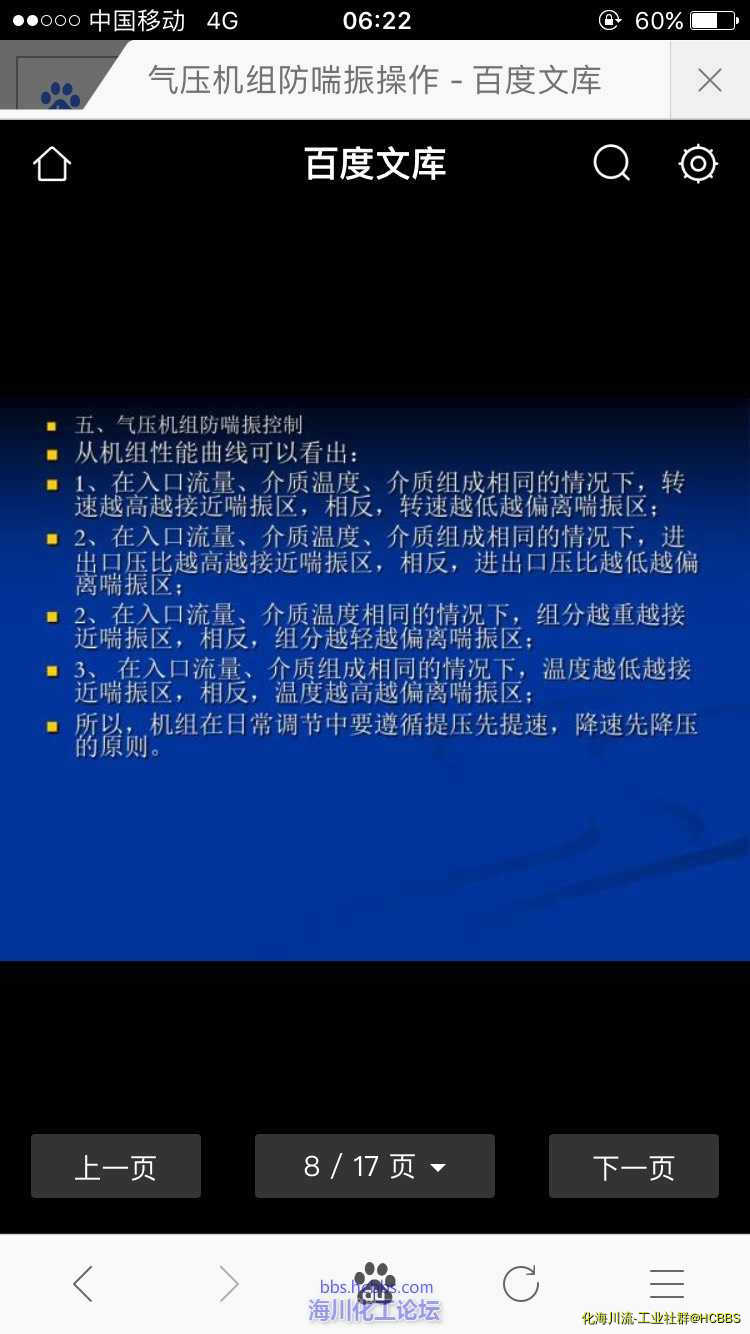

催化裂化富气压缩机:提压先提速,降速先降压的原则怎么理解?

你课件的第一条已经解释了啊。因为提高压力会使喘振变量像喘振点移动,要先通过提高转速来远离喘振点再提高压力。同理降低速度时也会像喘振点趋近要先降低转速使喘振点远离。

我爱你love楼主 VIP会员 VIP会员 | 显示全部楼层       最后访问IP浙江省
这个提高压力指得是什么压力?

富气压缩机入口压力。就是反应压力。
dqkwb 发表于 2017-7-7 18:57
你课件的第一条已经解释了啊。因为提高压力会使喘振变量像喘振点移动,要先通过提高转速来远离喘振点再提高 ...
提高压力,进口压力高了,进口流量不是提高了吗?应该远离喘振线才是啊

喘振是1 入口流量低 2出口压力高当发生以上任何条件都容易喘振。当反应提高压力的时候气压机入口流量和出口流量下降气压机转速会下降会趋近喘振点的。所以说要防止喘振必须增加入口流量只能开大反飞动或者提高气压机转速防止接近喘振点。
dqkwb 发表于 2017-7-7 22:10
喘振是1 入口流量低 2出口压力高当发生以上任何条件都容易喘振。当反应提高压力的时候气压机入口流量和出 ...
反应提高压力气压机入口流量应该增加啊?

dqkwbVIP会员 VIP会员 | 显示全部楼层       最后访问IP黑龙江省
我爱你love 发表于 2017-7-7 22:18
反应提高压力气压机入口流量应该增加啊?
你自己好好想想吧。最基础的都没想明白啊。气压机就可以看成一个富气大泵,它流量增加反应压力会升高吗?
