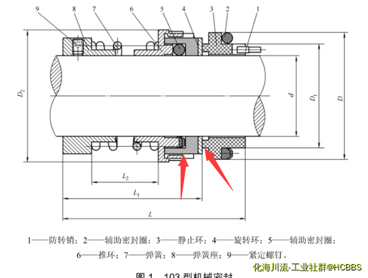

我说的是机械密封本身,不是编号,不是机械密封辅助系统,仅仅是机械密封动、静部分是不是标准件??
看了大家的回复,有说是的,有说不是的,我自己也在网上查了一些标准,以JBT1472-2011泵用机械密封给的一些尺寸为例,大家再讨论下,是否是标准件。
这个是103型机械密封的尺寸,本标准中的其他类型机封也是这么多尺寸。懂设计的说说,照着这个尺寸能否设计出机械密封,如果可以,那么说明机械密封就是标准件;
如果不行,那说明机械密封里面有一部分需要根据实际工况进行非标准设计,那给整个机械密封就不属于标准件。
这个是JBT1472里涉及到的泵用机械密封的标准
JBT1472里泵用机械密封的7种基本形式。只是单端面,没有双端面。

这个不一定,只有符合国标和行业标准的,零部件才是标准件。比如国标的那一些,国外BGM ,MTN, 国产的DBM之类的才是标准件。

不是,如果是标准件,也就不会有测绘一说……再说,泵厂家的轴套也不是标准件,那就不存在动静标准一说!

我觉得应该是叫成熟的技术,但不是标准件,介质,压力,温度,转速,润滑,冷却,都会对机封有影响。条件一样,不同厂家选的都有可能不一样。

应该不是,API标准只是准对密封形式标准。对于部件就拿泵的轴径来说就不是标准件,那么密封轴套那些就不是标准件了。

按照图示尺寸是可以设计出机械密封的。但仍有尺寸【弹簧丝径,摩擦副宽度等】无标准【如图箭头所示】,所以各厂家产品动静环就有可能不能互换使用,整套互换没有问题

JBT 7757.1-1995    机械密封用圆柱螺旋弹簧附录A表A1中给的钢丝的直径不知道是不是弹簧钢丝直径??
JBT8724-2011机械密封用反应烧结氮化硅密封环  附录A确实是给出了密封环的尺寸。

未对各系列标准,,如图
