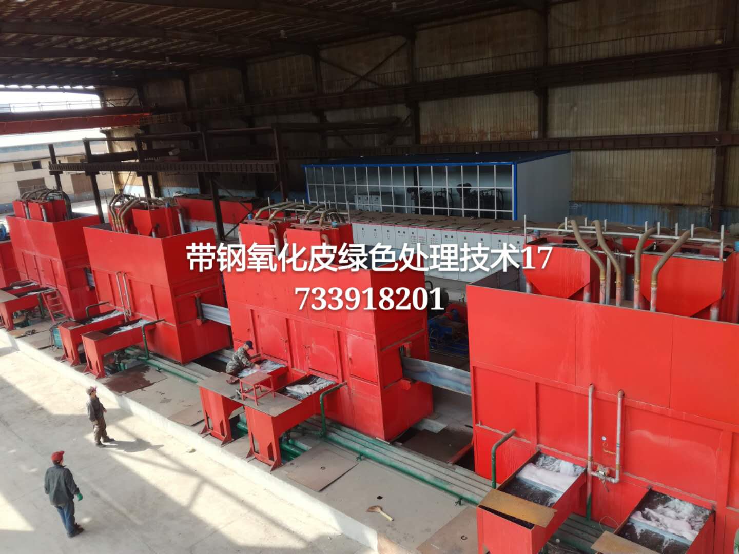

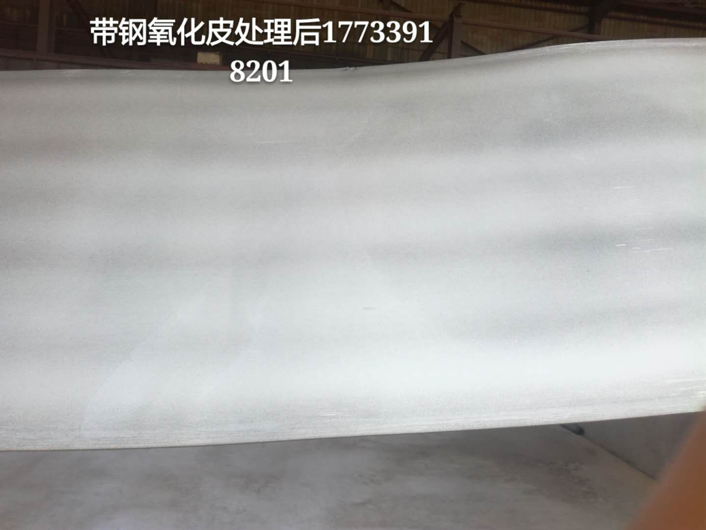

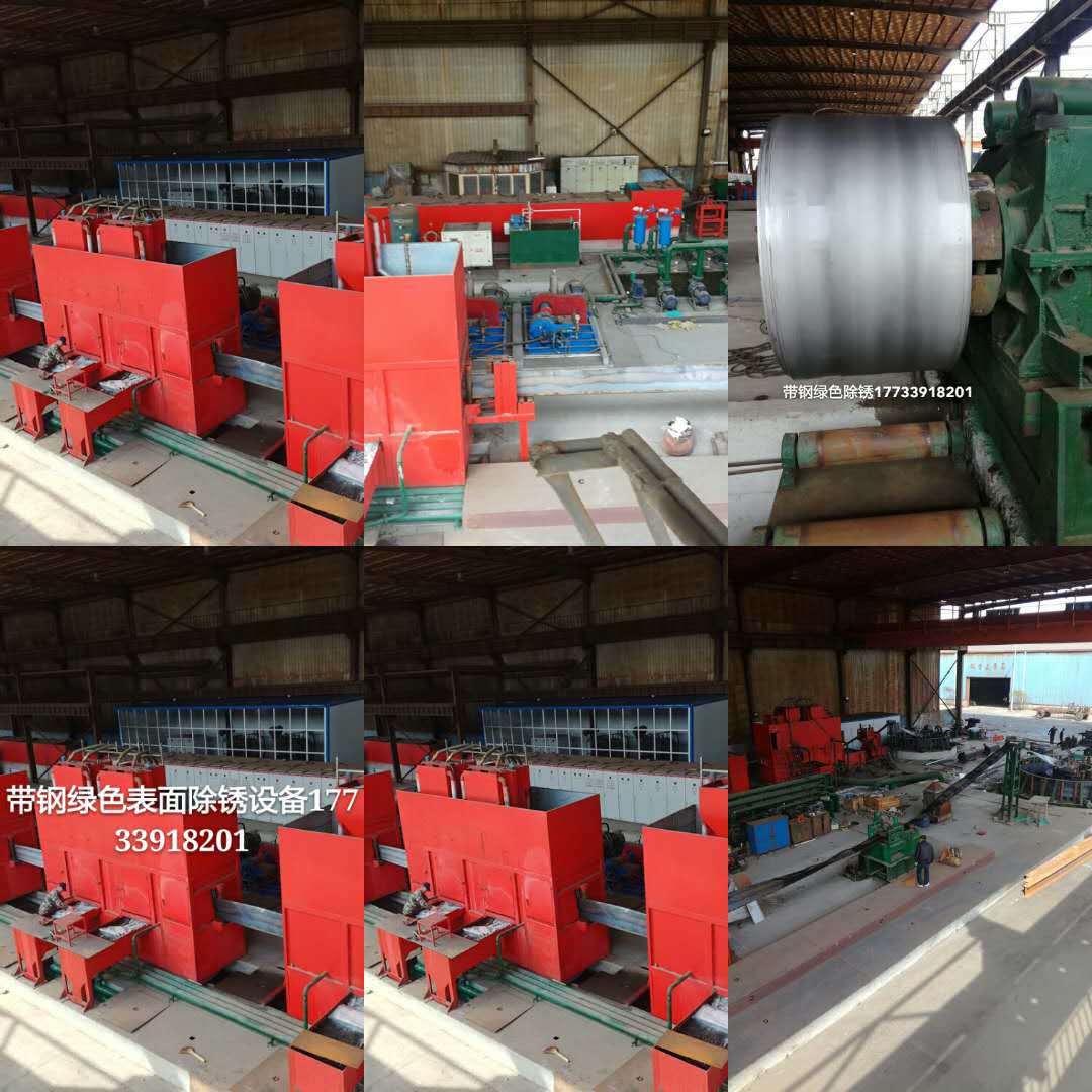

环保节能_GDTWVIP会员 VIP会员 | 显示全部楼层       最后访问IP河北省
不锈钢带钢替代酸洗设备,表面处理光亮,产量大,成本低,符合环保无污染
发表于 2018-5-2 17:16:10
智者明 + 5 热心助人
海川副教授  |  头衔:  【知识丰富的参与者】
可否提供不锈钢带钢替代酸洗设备的详细介绍?
发表于 2018-5-2 20:20:31
