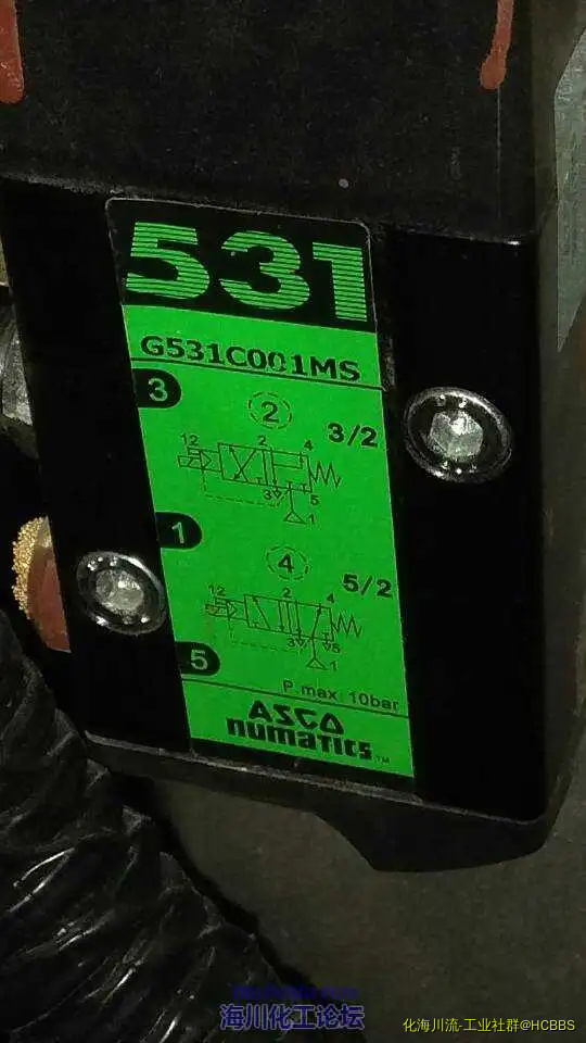

这个电磁阀怎么会出现两个原理图呢?另外每幅图中还有引线和之前学的图例大不一样,求老师进行讲解。

三个孔的就是第一种,叫两位三通,五个孔的是第二种,叫两位五通

两个意思,可以做二位三通和二位五通电磁阀来使用

你把两侧面拍出来才看得到,这个看不出

这个电磁阀有个底板,底板正反是两种方式!!

那虚线是什么意思呢?

和底板配合使用,底板上有标识

这个是两位三通和两位五通通用型电磁阀,双作用执行机构就是直接使用,单作用执行机构就会配一个转换板变成两位三通使用,其实就是堵掉一个出气孔。

是一股先导气,先导式电磁阀。
